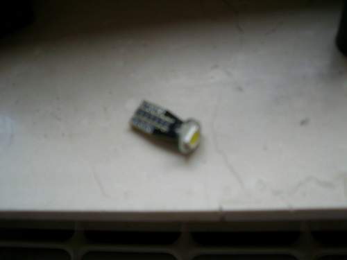

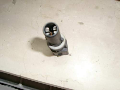

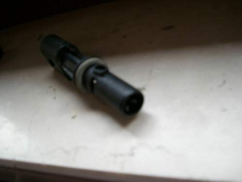

habe die LEDs eben versucht einzubauen da stimmt irgendwas nicht...
die passen üüberhaupt nicht in die Fassung rein keine ahnung was das soll
bitte schnell helfen!!!!!!!!!!!!!!
anbei Bilder von der alten glühlampe und dem LED
ich weiß ja nciht mit welcher seite man die reinstecken muss aber egal wie man es dreht passt es eh nicht also bitte um rat ^^

Passt schon, Gelb nach oben, Metall in die zwei Litzen, geht jedoch etwas schwer.
perfekt!!
jetzt klappts 😉 leuchten alle beide und keine fehlermeldung
finde ehrlichgesagt auch das reinstecken kam mir ein bisschen grob vor aber wenns so sein soll..
und noch etwas ich glaube diese LEDs leuchten etwas schwacher als die normalen birnen,
kann aber auch daran liegen, dass die Farbe von den Birnen den scheinwerfer besser ausfüllt und das bei den LEDs dann bei Dunkelheit eher zu tragen kommt.
ich warte mal ab bis heute abend 😉
dickes dankeschön !!! 🙂
