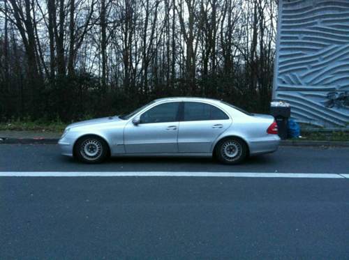

Moin,
2004er 220 CDI Classic, mit 40er H&R Federn auf Seriendämpfer. Bild aktuell.
Img-0314
Da steht er genau richtig ;-)

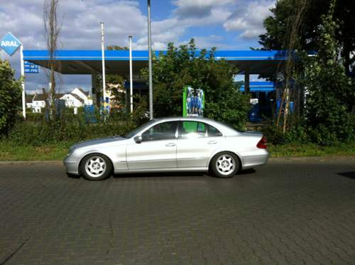

Hier noch eins vom letzten Sommer, kurz nach dem Einbau, in Sauber 😁
Schon besser :-)
Haha, wegen dem Mülleimer? 😁
Sieht top aus??. Welche Marke der Federn hast verbaut? Beim 4 Matic auch möglich??
