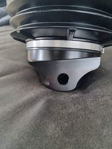

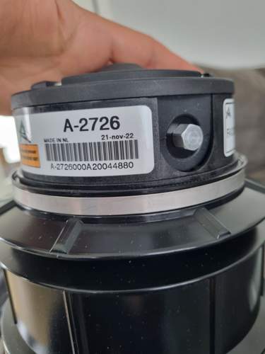

Meine Arnott Bälge sind heute angekommen, sehen sehr hochwertig aus und fühlen sich auch so an. Staubschutz ist nicht so billig mit Kabelbindern, sondern Edelstahlbindern gesichert. Die Auflage sollte gut auf die untere Aufnahme passen, dank der Konstruktion...deshalb wird auch keine blaue Montagehilfe benötigt.
