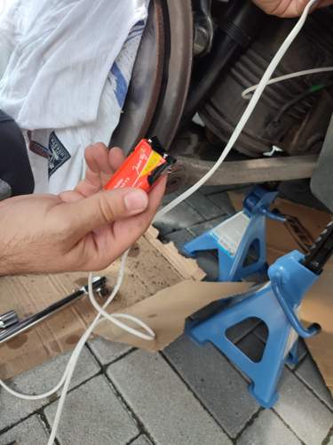

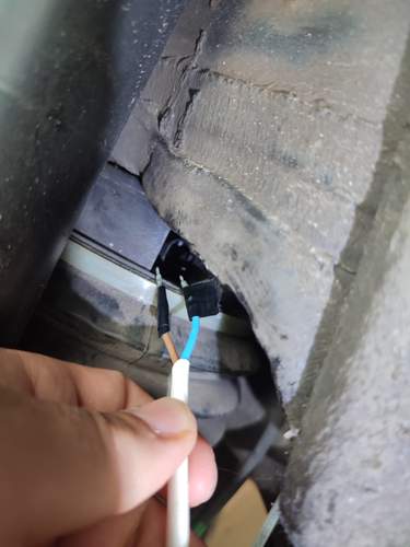

Der Trick mit der 9V Blockbatterie um den alten Balg zu leeren ohne SD hat funktioniert! Einfach zwei Kupferdrähte nehmen oder ein altes Kabel aufschneiden und jeweils eins mit Tape an den Plus- und den anderen an den Minuspol der 9V befestigen. Mit den beiden anderen Enden an die beiden Pins des alten Luftbalgs halten (egal welches Kabel an welchen PIN, beides geht) und schon zischt die Luft raus. Ich habe zusätzlich den Balg etwas von oben runtergedrückt, damit diese komplett leer wird. So konnte man die auch gut entnehmen. Im Anhang sind 2 Bilder, sorry für die Qualität...hat ein Kollege gemacht. Eine zweite Person wäre auch hier sehr hilfreich, wenn es um das halten des Stossdämpfers in einer Position geht.

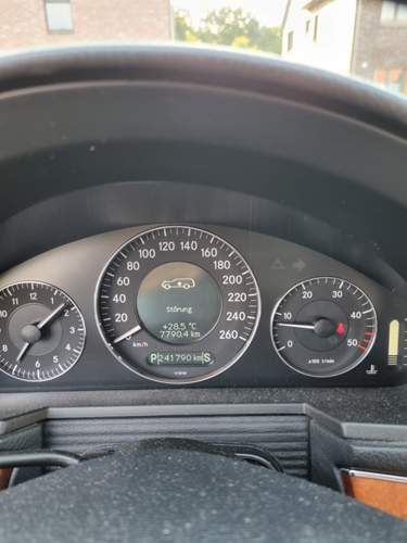

Reifen drauf, Fahrzeug maximal 5cm runtergelassen mit montierten Reifen, also auf 38cm Nabe zu Kotflügel, Motor gestartet, um den Balg zu befüllen...Für 3 Sekunden laufen lassen, Luftbalg gibt zwei KLICK Geräusche und es tut sich nichts. Fehlermeldung Störung (s. Bild im Anhang). Motor wieder aus...angehoben, Leitungen geprüft, alles ok...
Wieder runter, gestartet (Fehler war weg) und nun pumpt er auch hoch. Niveau erreicht, wieder KLICK KLICK aus dem Balg und Fehler wieder da... aber Fahrzeug behält Niveau und läuft.
Motor wieder aus, kurz Kofferraum geöffnet, Niveau senkt sich (für Komfort, damit man das Fahrzeug besser beladen kann). Motor wieder an, KLICK KLICK, Störung wieder. Also wirklich mal so, mal so...!
Weiß einer, was das zu bedeuten hat? Das Stromkabel, welches an den Balg angeschlossen wird (auf die 2 Pins) passte bei den alten Bälgen perfekt, es machte auch klick beim drauf schieben (Arretierung). Bei den Arnott sitzt es zwar auch, aber es arretiert nicht, zumindest höre ich das nicht. Kann es daran liegen ? Ich werde morgen nochmal alles prüfen UND natürlich teile ich mit, ob das Fahrzeug hinten noch oben steht. Ich habe leider kein SD oder ein Diagnosegerät, welches Fehler in der ENR lesen kann.

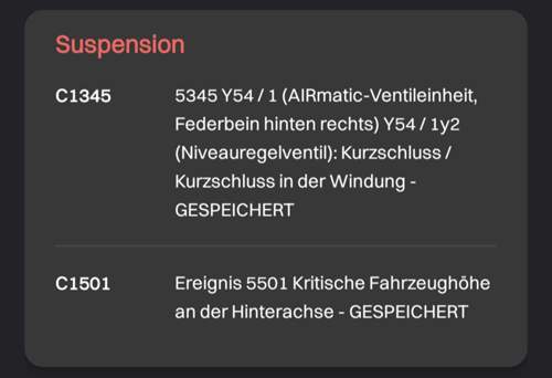

Ich konnte mittlerweile den Fehler auslesen. Komischerweise zeigt er mir ein Problem mit der Verkabelung (wahrscheinlich) des rechten Balgs (getauscht habe ich links). Kann es sein, weil die rechte Seite einige Stunden so tief lag, als ich mit dem Wagenheber gearbeitet habe und so der Fehler entstanden ist?
Ich werde mal die Verkabelung am rechten Balg prüfen.
ENR Y54/1y2 Niveauregelventil rechts hi.
