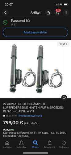

200 Euro für ein Paar Stoßdämpfer für Fahrzeuge mit Airmatic
Das würde ich gerne sehen
Gibts bei ebay aus china .. Ob man sich das antun will ist eine andere Frage
Bilstein habe ich hinten für 499 gesehen.

@skat000 schrieb am 8. September 2021 um 13:39:35 Uhr:
An den Dämpfern ist nichts besonderes bei Airmatic.
Schau halt hier.
Ich hab noch nicht nachgesehen was ich zahlen müsste (will meine auch tauschen da dann vorne fertig und die Federn hinten seit 2015 neu sind) für die Stoßdämpfer hinten aber 200 Euro pro Stück wäre nicht viel. Normale Kosten auch schon 70-150 Euro je nachdem wo man kauft. Der Einbau der hinteren Dämpfer ist nicht schwer. Ist sogar einfacher als vorne würde ich behaupten.
Ich glaube das wir hier von reden
Hab 2 neue in der Garage liegen
