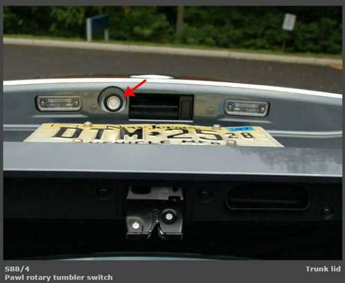

S88/4 - Das ist der Schalter im Schloss. Dieser sendet ein Signal an das SAM wenn mit dem Schlüssel geöffnet wird. Der halt also keinen Einfluss auf das Licht.

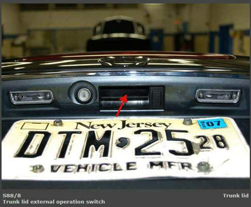

S88/8 ist der Griff am Kofferraum. Dieser sendet ein Signal ans SAM dass Du den Kofferraum öffnen bzw. entriegeln willst. Hat also auch nichts mit dem Licht zu tun.

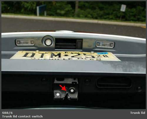

S88/6 ist der Schalter in dem Riegel den Du brauchst. Davon geht ein PIN auf Masse (braun) und ein Kabel zum SAM Stecker 21/4 (grün). Daran erkennt das SAM ob der Deckel offen oder zu ist.
Der Schalter S88/6 ist somit der den Du Dir anschauen musst.

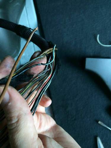

schau einfach mal oben am scharnier der heckklappe. im kofferraum. da scheuert bzw bricht das kabel gern bei der limo. da findest du , ich glaube ein rosa/ graues kabel. das war bei mir defekt und dadurch ging das licht nicht und mein fahrzeug hat trotzdem nach 20 sekunden wieder verriegelt obwohl ich die klappe offen hatte. hat also nicht erkannt das der deckel auf war.

Oder du baust schon mal wie @MR671 sagte die Linke Verkleidung aus. Gut möglich dass es so aussieht wie bei meinen Autos früher (siehe Bild). Inzwischen sind alle Kabel bei mir durch und mit hochflexiblen kabeln gerichtet.
Kabelsalat W211 Kofferraum Links
