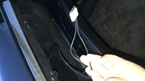

Ich bin seit Tagen am verzweifeln.
Ich habe mir einen schönen w211 Evo gekauft mit dem COMAND ntg1 ich habe allerdings eine Kleinigkeit die sich als Problem darstellt .
Ich habe anstatt aux einen ipod bzw. iPhone 4 Anschluss .
Ich möchte es wechseln auf aux ...
Ich war bei mir in Fulda bei einem Mercedes Benz Service Partner der mir sagt für diese Baureihe gibts kein aux ??..
Also hat er keine Ahnung oder ich aber mein Bruder hatte kein Mopf das selbe Radio und auch aux ?
Könnt ihr mir irgendwie helfen BITTE !?
Danke euch Schonmal im Voraus .

Das NTG1 hat die AUX Buchse im Handschuhfach, außer du hast das Media Interface drin. Dann hast du kein AUX, dafür das Ipod Kabel.
Normalerweise ist das Ipod Kabel aber dann auch im Handschuhfach, bei meinem nachgerüsteten Interface ist das jedenfalls so.
Ich habe beides drinnne irgendwie ?
Das ist echt komisch aber das aux geht nicht und beim Tacho steht auch iPod wenn ich auf aux einstelle..
@BYH schrieb am 26. August 2019 um 23:22:02 Uhr:
Dann musst du nur das COMAND raus machen, hinten umstöpseln und schon funktioniert die AUX Buchse.
Okey dafür hatte ich noch keine Zeit ich probiere es morgen mal aus ..
Danke schonmal

@BYH schrieb am 26. August 2019 um 23:24:55 Uhr:
Nicht ganz. Er muss auch im AGW Kabelbaum den iPod wieder auspinnen. Eine Ader/Pin muss zurückgebaut werden.
Stimmt, das hab ich ganz vergessen 🙂
Da war was mit den CAN Kabeln.
So ein scheis das gibts doch net das aux Kabel liegt drinnen aber geht net .

Weils net angschlossen isch.
[ja leider ich Kauf jetzt so einen Adapter von iPod auf aux ]
