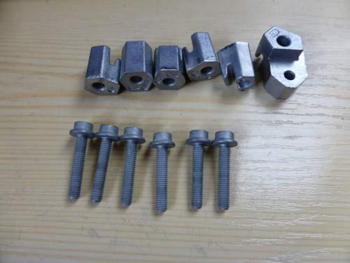

Ich habe hier noch einen Satz original Schrauben für die Ölwanne liegen. Gerade aus dem Tütchen mit der Nummer ausgepackt.
Du wirst es nicht glauben, aber diese Alu Schrauben sind magnestisch ... 😰
Wenn Du Deine Ölwanne neu machst, dann halte doch mal einen Magneten dran. Es würde mich interessieren ob Deine auch dran hängen bleiben.

@MichaelV12 glaube doch nicht alle Märchen die er erzählt . Er kann seltsammerweiße nie Bilder Liefern
@MichaelV12: q.e.d.
Ich hatte geschrieben das ich die Leitungen noch nicht habe. Daher braucht die Ölwanne noch nicht ab. Nächste Woche werden die Leitungen wohl da sein , ansonsten lasse ich mir welche machen. Und Märchen erzähl ich bestimmt nicht ..... wenn man die Leute nicht kennt einfach mal .....
