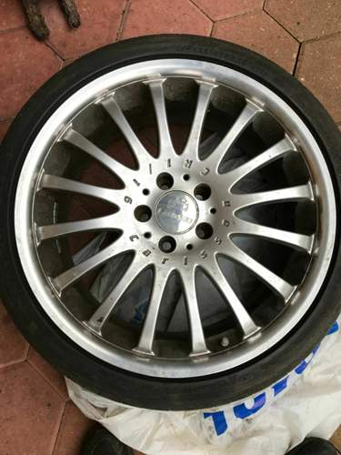

Moin, will die auf meinen w211 drauf latschen. Geht das überhaupt,
Wird mir das jemand überhaupt auf Einzelabnahme reinschreiben?
Muss dafür Reifen kaufen, wollte da direkt ans maximum gehen und 235 drauf machen. Weil ich gelesen hab das es das maximale ist was geht.
Was sagt ihr dazu? Alles wichtige im Anhang, dankeeee
Felgen 19zoll

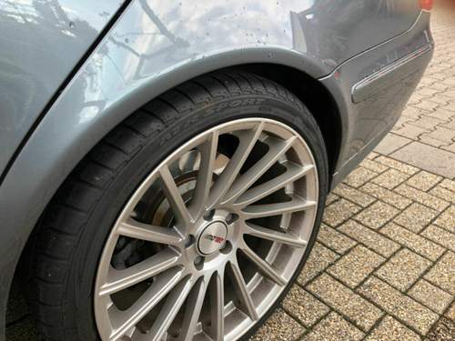

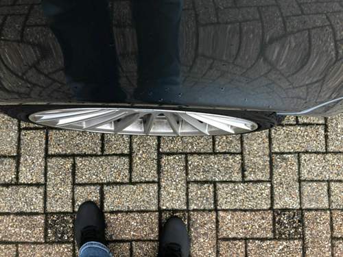

Ein Foto von deiner Radhausinnenkante wäre auch noch cool (so als Bestätigung für den Tüv "der Mensch musste auch nichts bördeln..."
MfG
VA 8,5 ET30, HA 9,5 ET35
Vielleicht hilft es ja ....
@Brunky das zweite Bild, kannst du das bitte nochmal "komplett" abfotografieren? danke
Und nochmal
@Brunky sehr vielen Dank

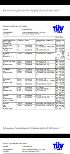

Versteh vom Schein nur bahnhof aber hab 8,5et also hab gelesen das bei der felge das maximale bei 245 ist. Im gutachtrn steht auch das hinten 245 gefahren werden darf.
Screenshot-20200406-055722-com-google-android-apps-docs
Habe auch 265 hinten drauf, und die sind eingetragen vom TÜV also geht aufjedenfall auch ohne Karosserie arbeiten.
