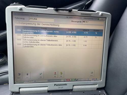

Bei Nebenluft müssten die Fuel-Trim Werte eigentlich hochgehen.

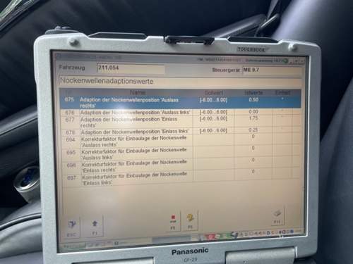

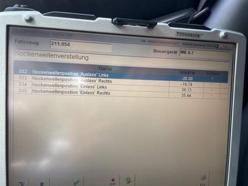

Also ich habe jetzt das Saugrohr getauscht und der Fehler von dem Saugrohr ist auch weg. Nur mein geliebtes Problem habe ich immer noch. Wenn das Auto kalt ist, läuft er sehr gut, egal ob auf Benzin oder Gas. Wenn er warm wird, dann sind die Fehlzündungen auf Zylinder 3 immer noch da. Im Leerlauf sind die nur ab und zu da und wenn ich Last gebe, sind diese bis 1500 umdrehen stärker und danach läuft alles wieder gut.
Kompression habe ich gemessen, da ist alles gut und es gibt keine Auffälligkeiten.
Was neu ist, dass wenn die Gasanlage umspringt, dann gibt es kurz eine Fehlzündung auf Zylinder 1 und dann läuft alles gut, bis das Auto warm wird. Ich denke aber, dass das eine Einstellungssache ist.
Ich habe ein paar Werte mit SD ausgelesen und stelle die Bilder hier auch rein. Ich denke aber das diese gut sind, kann das aber nicht 100 Prozentig beurteilen.
