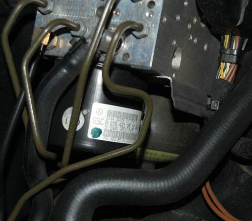

ich weiß es gibt bereits unzählige Themen zur SBC-Einheit, jedoch bin ich trotzdem nicht fündig geworden.
Bei meinem e270cdi w211 leuchtet im Display die Meldung Service Bremse! Werkstatt aufsuchen!.
Es wird der Fehlercode C14FE mit der Beschreibung "Steuergerät prüfen" angezeigt, jedoch habe ich nirgends gefunden, was dieser Code bedeutet.
Mit freundlichen Grüßen
Manfred Stoiber
PS: Das SBC-Steuergerät ist schon die Elektrohydraulische Pumpe von Bosch oder? Oder sind das zwei verschiedene Teile?

Das hier sind die Codes, bei denen der Bosch-Repair-Service die Hydraulikeinheiten repariert/instandsetzt (nur noch als Vorausersatz, also Tausch gegen ein bereits aufgearbeitetes Gerät):
C235C: Verschleisserkennung
C2498: Hohe Einschaltdauer-Summe (VZ2)
C249F: Hohe Einschaltdauer-Summe (Power on duration)
C26EC: Service-Fehler: Pumpenmotor gesperrt
Dein Code ist nicht dabei. Du wirst die SBC bei MB oder Bosch prüfen lassen müssen.
Der Austausch bei Bosch ist preislich noch im Rahmen.
Sowas wie "Zähler zurücksetzen" solltest Du NICHT in Betracht ziehen.
Und ja: Das SBC-Steuergerät ist gleichbedeutend mit der elektrohydraulische Einheit (EHB).
Schaue doch mal nach der Nummer auf der SBC und nenne das Baujahr des W211. Schaue auch mal nach grünen oder sonstigen Farbpunkten. Vielleicht einfach mal ein Bild einstellen...
Edit: Hat sich mit Deinem Post überschnitten...
Hier kannst Du ja mal Deine SBC-Nummer eingeben
https://www.bosch-repair-service.com/DE_de/Categorie_EHB.xhtml
Dann brauchst Du noch eine Werkstatt mit entsprechendem Equipment, das Dir das einbauen kann (also SBC deaktivieren, Bremssystemfüllgerät). Also z.B. eine Bosch-Werkstatt...
Hier
https://www.bosch-repair-service.com/.../Gegenüberstellung_EHB_BX.pdf
sieht man auch, dass es im Grunde nur 4 Typen von Bosch gibt, mit denen die verschiedenen MB-Nummer ersetzt werden...

Anfangs gab es nur die 004.
Idealerweise wurde in den letzten Jahren eine neue auf Garantie eingebaut.
Die hätte dann eine 005 oder 008 Nummer.
Bei dir aber nicht der Fall.
Schade, das wird teuer
Hallo, habe jetzt gelesen, dass die neuste die 009er ist, die auch halten soll, bis das auto verschrottet wird 🙂
Kann man die irgendwo kaufen? Bei deinem Link Peer.Gynt sind nur die Pumpen bis 005 drin. Also zurücksetzen will ich auf keinen Fall! Aber gibt es noch keine seriöse Firma, die die Pumpen komplett überholt, nicht nur zurücksetzt?

Die 009 kriegst Du bei MB (1.352,93 € netto)
Die Liste von Bosch geht bis 008, es sind ja immer aufbereitete Geräte (remanufactured).
Bosch als Originalhersteller ist natürlich die erste Adresse für eine seriöse Aufarbeitung.
Jetzt stehen da keine Preise mehr, ich habe im März dort meine für 770 Euro netto gekauft / kaufen lassen.
Ich hatte meine hier bestellt...
https://www.x1-autoteile.de/index.php?...
Mit Teilenummer A009...
