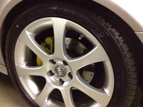

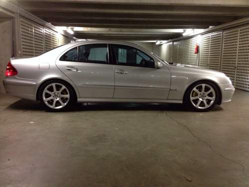

Vielleicht wäre ja das was für dich 8x18 ET30 RH.... Hätte ich neue rumliegen. Unbenutzt.
Die passen auf jeden Fall.
