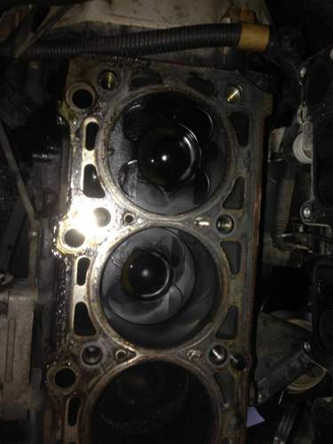

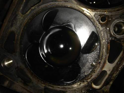

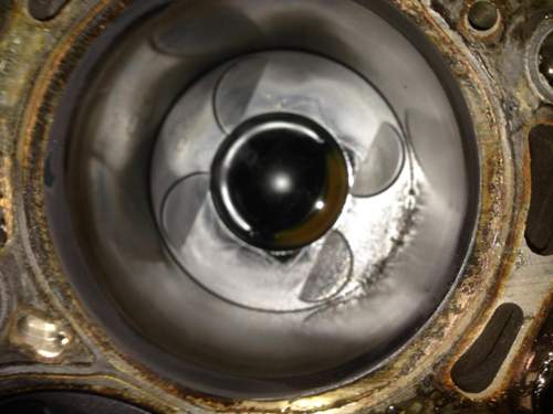

Das gleiche Phänomen hatte ich auch ,
Bei mir hatte der Zylinderkopf ein riss bzw 2 Risse ist ein 320 Cdi r6 , motor war ca 100 grad vielleicht sogar mehr . Zylinder 1+ 2 hatte wasser drinne .
Der Spaß hat mich beim Freundlichen 2000€ gekostet.
Hier mal Fotos.
