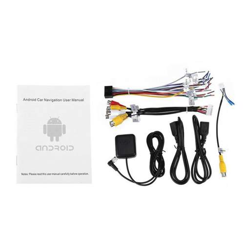

Meine Wahl fiel auf das SkyShadow 6GB + 128 GB, also die derzeitige Maximal-Version, von Ali-Express … https://de.aliexpress.com/.../1005002870551525.html?... … und dem Canbus-Adapter von hier … https://schlauhaus.biz/produkt/kinematikadapter/ .. um das OBF weiterhin am Leben erhalten zu können. Bei der Gelegenheit wurde auch gleich das mini-Staufach deutlich mit diesem Teil … https://schlauhaus.biz/produkt/facheinsatz-fuer-kinematikfach/ … vergrößert.

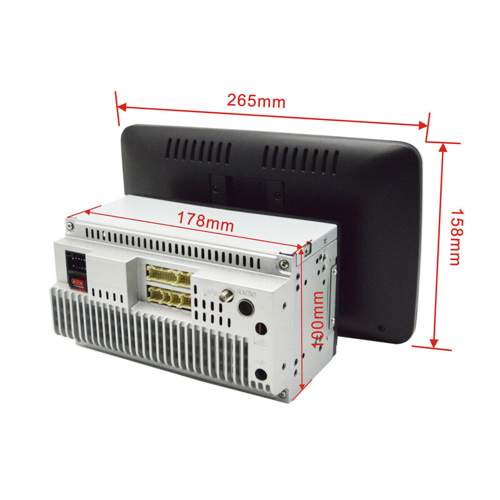

Einbau … alles passgenau auf das Trägersystem angepasst, aber die Halterungen (T-förmige Träger im Einbaurahmen für das Original-Radio) müssen entfernt werden, da das SkyShadow hierfür keine Öffnungen im Radio-Chassis vorgesehen hat. Das ist aber nicht weiter schlimm, denn das SkyShadow wiegt zum Original-Radio nicht einmal den 3. Teil.

Naja, ein quadratisches Doppel-Din Radio mit Einbaurahmen, ums im Cockpit irgendwie befestigt zu bekommen ... so gar nicht mein Ding. Daher wenigstens von den Einbau-Maßen her, war für mich ein Radio-Modell was ins Cockpit auch optisch zu Original passt wichtiger.

Das Radio hat auf der Rückseite 2 USB-Ports, wenn man die Sim-Peitsche nutzt, ist dann einer davon belegt. Ich hab mir an den anderen einen kleinen USB-Hub gehängt , wo noch ein extra Kabel zum Laden in die Mittelkonsole führt und der USB-Stick mit meiner Musik dran hängt.
Einige der mitgelieferten APPs hab hab ich gleich deinstalliert zB. auch ISRAEL ... es gibt definitiv bessere Navi-APPs.
