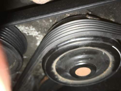

Weitere Fahrten hab ich nicht damit vor zu machen bei den Fehlern. Will den nur wieder ordentlich am laufen haben. Bordspannung ist 12,5V bei stehenden Motor und 13,7V im Leerlauf, gemessen im Sicherungskasten vorn links im Motorraum. Sollte also ok sein. Das Quietschen kommt von einer Rolle (siehe Foto) vorne. Die Quietscht auch ein wenig wenn man die ohne Riemen von Hand durchdreht. Weis aber im Moment noch nicht wofür die ist. Nur eine Umlenkrolle? Axialgelenk linke Spurstange hat auch Spiel muss ich dann auch machen. Aber das kostet ja nicht die Welt.

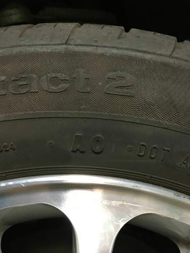

Aber habe beim Räderwechseln festgestellt das der Wagen auf übelster Weise Misshandelt wurde. Da würde ich mich auch gegen wehren, dass geht ja überhaupt nicht, so was kann man doch einem Mercedes nicht antun. 😁 Das ist bestimmt der Fehler 😉
Audi Reifen!
Dachte AO steht für... nein lassen wir das :-)
Das sieht mir nach einer Umlenkrolle aus. Gut, wenn es nicht die LiMa ist, von welcher die Geräusche herrühren.
Aber 12.5 und 13.7 Volt am Sicherungskasten müssen nicht zwingend so aussagekräftig sein, den Generator als unauffällig ausschließen zu können. Interessanter wäre vielmehr deren Ladespannung. Da sollte schon ne 14,xx Volt Ladespannung messbar sein.
