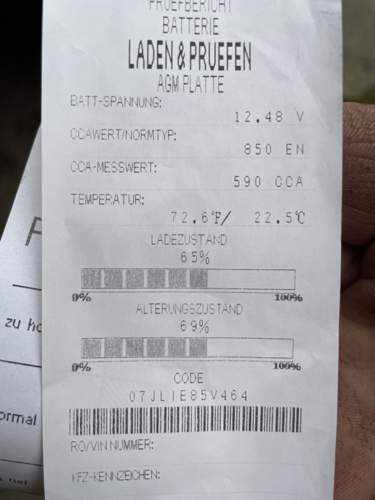

Batterie ist die richtige und ein Jahr alt. Die Kleine ist ebenfalls okay.
Sie wurden gemessen und haben ausreichend Kapazität, wobei mir auffiel das die große Varta (12V 95Ah 850A) bei einer Spannung 12,48V und einen Alterungszustand von 69% hat.
Bissel wenig, nach knapp einem Jahr, wie ich finde.

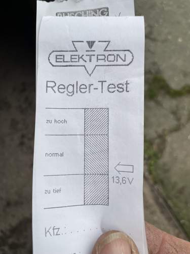

Reglertest ergab13,6V. Im Fahrbetrieb wird mit 13,6 bis 14,2V geladen.

Zumindest würde ich mal eine andere, falls verfügbar, probieren. Vielleicht hat Deine Batterie einen Plattenschluss, dann ist Sabatt.

Hab den Akku in Verdacht, knapp ein Jahr alt und nur noch 69% empfinde ich als bemerkenswert, dachte das dazu mal jemand was sagen könnte.

Der Akku entlädt sich nicht selbst nur weil er nicht mehr super gesund (laut Tester) ist. Da kann man im Übrigen Abhilfe schaffen. Um den echten Gesundheitszustand des Akkus zu messen solltest du mal unter Last den Akku messen. Diese berechneten Werte sind nicht sehr aussagekräftig.
Ich rechne nicht, ich lasse nachsehen.
