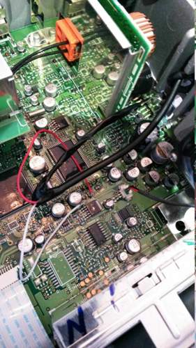

Habe ein problem und zwar habe ich heute bei meiner e klasse ein
Aux-in stecker nachgerüstet und an die platienen gelötet alles schön und gut und es funktioniert wenn ich ne datei cd rein schiebe damit das radio denkt das die lieder von der cd gespielt werden!
mein problem ist immer wenn ich an meinem handy ein neues lied an mache muss ich erst die cd raus holen und wieder neu rein stecken damit mein handy erkennt das die kopfhöhrer eingesteckt sind!
Habt ihr irgendwie ein tipp wie ich das anders machen kann oder muss ich immer wieder die cd raus und wieder rein machen?
Bitte um eine lösung!
Danke schonmal für eure tipps!!!!

Also ich hab jetzt mal was ausprobiert und zwar wenn ich das masse kabel ab mache dann funktioniert es aber der ton ist unterbrochen und komisch!
Kann man das irgendwie anders machen?
Alex3 hat das Thema auch schon beschrieben.
Es funktioniert mit dem Iphone aber mit einem S-Typ nicht.
Tausch doch mal die Polung und dann mach das Massekabel wieder dran.
Vielleicht haben die Südkoreaner Masse auf + gelegt.
Also ich habe jetzt herraus gefunden das es am masse kabel liegt weil wenn ich das ab mache dann kann ich weiter schalten ohne das es aufhört zu spielen!
Kann man das irgendwie umgehen??

Ohne Masse ist der Ton laut meiner Erfahrung extrem schlecht. Wie das mit der Polung aussieht kann ich nicht sagen. Aux habe ich beim Selben Radio auch nachgerüstet und mit dem iPhone 5/5s und 6er schalten alle Tracks ganz normal durch.
servus

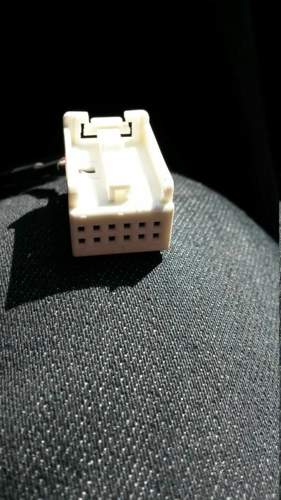

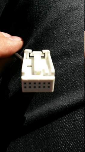

ich habe es auch mit stecker probiert, es geht leider nicht, einzige möglichkeit bei audio 20 aux zu haben ist aux- Kabel anlöten, habe ich dieses WE gemacht und sowie themenstarter festgestellt, dass bei S4 mini ganz beschies...n funzt, aber es funzt mit MP3 player sehr gut und das reicht mir persönlich völlig aus.
Bild #208442564
Bild #208442566
Bild #208442567
+2
Die Samsung Earphoneaugänge sind zu hochohmig für diese Geschichte.
Wurde hier schon tausende Mal erwähnt, Ihr probiert es immer wieder ...
