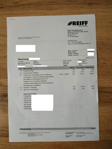

Hallo Zusammen, fahre einen W211 220CDI EZ:2004 mit dem ich vorgestern, nach 25km fahrt und anschließend ca. 30min Wartezeit, wieder losfahren wollte, dass Auto dann aber nicht mehr anspringen wollte. Anlasser gab überhaupt kein Geräusch von sich, also ADAC kontaktiert und abschleppen bis zur nächsten Werkstatt.
Am nächsten Morgen 10.30Uhr bekommen ich den ersten Anruf der Werkstatt, die mir mitteilt, dass der Anlasser nicht das Problem ist, also noch funktioniert und man nun nach der Sicherung schaut, bzw. ob Masse anliegt. Um ca 14.00Uhr bekam ich dann den zweiten Anruf, das Auto läuft wieder.
Ursache: Defektes Anlasserkabel, vermutlich durchgebissen, Kosten über 630€ da vier Stunden Arbeitszeit berechnet werden müssen für Fehlersuche und Kabel flicken. Ich bin fast vom Stuhl gefallen, sind vier Stunden Arbeitszeit gerechtfertigt bzw. realistisch oder werde ich gerade abgezockt? Wie soll ich weiter vorgehen, einfach bezahlen und das so hinnehmen?

Genau! Ich habe der Leiterin der Werkstatt, die sich übrigens um die Reparatur gekümmert hat, ja gesagt das ich mit dem Auto ca 25km gefahren bin, dann ca 20-30min weg war, wieder gekommen und das Auto war tot. Und ein Marder soll also in diesen 25min, um ca 10.00Uhr morgens das Kabel durchgebissen haben? Ich glaube die haben nicht einmal den Anlasser ausgebaut und geprüft. Die haben mir eine Sicherung gewechselt und haben dafür 4h gebraucht.
Hinzu kommt, als ich angerufen habe und gesagt habe das, dass Auto wieder nicht startet und ich mich wieder bis zur nächsten Werkstatt abschleppen lasse (Schutzbrief zahlt Abschleppen nur bis zur nächsten Werkstatt, so hat es der ADAC Fahrer bestätigt) hat sie sofort zwei Mitarbeiter zu mir nach Hause geschickt und sie wusste am Telefon das es wahr. nur die Sicherung war. Noch nie habe ich gesehen, dass zwei Mitarbeiter eines Unternehmens so schnell bei mir waren, die Werkstatt liegt 25km entfernt...
hier mal die Rechnung der Werkstatt
Img-20250606

selbst ohne Prüfarbeiten ....wenn die Sicherung fliegt, ist entweder Kabel durchgescheuert und auf Masse oder der Anlasser zieht zu viel Strom....kostet die Reparatur keine 300€, ein neuer Anlasser für 150€ von Bosch und das Kabel 50€ (Kabel, Schutz, Öse, Schrumpfschlauch) eine Stunde reicht hierfür und kostet in einer freien Werkstatt max. 100€
es gibt natürlich noch eine Möglichkeit das der Motor zu schwer dreht, dann sollte aber die Sicherung vom Anlasser eigentlich nicht fliegen, es sei denn der Anlasser ist schon beschädigt, das wäre jetzt aber sehr unwahrscheinliches Worstcase
Ich hatte auch schon den Fall wenn das Massekabel nicht mehr gut war, das die Sicherung auch durchbrennt, ich gehe aber davon aus das selbst die schlimmste Werkstatt dieser Erde das Massekabel bei einem Anlasserproblem geprüft hat, denn das ist unübersehbar
Laut der Rechnung, die ich hier gepostet habe, wurde ja alles geprüft, also Anlasser, alle Sicherungen, alle Kabel und Masse usw. Ursache soll ja ein Marderbiss sein, das wurde ja laut Rechnung auch repariert.

Was in der Rechnung steht und was gemacht worden ist sind leider immer zwei Paar Schuhe.
Am Besten die gemachten Arbeiten nochmal selbst überprüfen.

Danke dir, aber den müsste ich ja dann noch einbauen lassen, machst du das auch? Ich werde jetzt erst mal prüfen lassen, ob die ganzen Arbeiten da wirklich gemacht worden sind, bzw. das was sich nachprüfen lässt. Den geflickten Marderschaden sollte man ja erkennen können. Und dann wahr. den Anlasser tauschen lassen, einfach auf verdacht bzw. den Magnetschalter, der wahr. teil des Anlassers ist oder?
So habe eben noch mal die Werkstatt kontaktiert, auch erwähnt, dass ich alles öffentlich gemacht habe, also hier auf MotorTalk und das ich jetzt ein Gutachten erstellen lasse, über die aufgeführten Arbeiten auf der Rechnung. Und siehe da, nun bekomme ich einen neuen Anlasser verbaut, kostenlos. Habe sogar angeboten, den Anlasser selbst zu kaufen und mitzubringen, wurde aber verneint.
