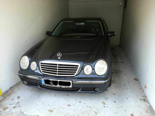

Zum Aufbocken komme ich aus Platzmangel gar nicht ran - es ist gerade Raum genug um die Tür aufzumachen 🙂 ( Foto unten )

Keine Plastiküberzüge, die sind in der Garage nicht angezeigt, da sie wasserundurchlässig sind und nur die Korrosion fördern. Zur Not tun's doch auch 2 alte Bettlaken!

Ja, nimm Bettlaken! Die sind weich, lassen Luft durch, bilden drunter kein Kondenswasser und fangen den Staub.
