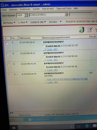

Ich wollte mir gerade ein gebrauchtes Tacho besorgen, aber mit dem Teilenummer ist nichts zu finden. Hat jemand schon erfahrung ob mann ein Tacho mit einem anderen Teilenummer einbauen kann ohne problemme ?
Bei den Kombiinstrumenten haben sich mal die Teilenummern geändert.
Wie ist deine FIN, dann gucke ich mal, ob das bei deinem auch der Fall ist.
@hofmann31 schrieb am 21. April 2017 um 19:49:42 Uhr:
Wenn ich wüsste wo ich die Liste finden kann 🙂
Also ich wollte ein vergleichbares Tacho gebraucht kaufen,es sollte alles gleich sein ausser die letzten 4 ziffern vom Teilenummer. Wird das so funktionieren ohne irgendwelche umprogramierungen beim MB ?
Das passt. Und programmieren muss man nichts. Nur den tachostand angleichen.
Bei mir hatte das gebrauchte Kombiinstrument auch eine andere Teilenummer, als das vorherige.( siehe Foto )
