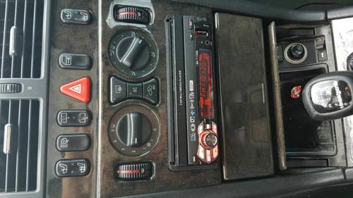

Der W210 bietet ja einen idealen Platz um
ein Tablet zu installieren.
Unter den mittleren Lüftern.
Hat das jemand dort installiert und hat Tips wie man das am besten befestigt?
Danke

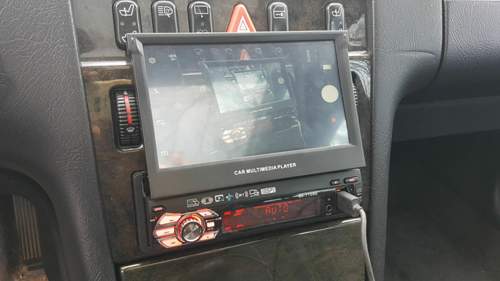

Ich nutze auch gerne Google Maps(gerade in Verbindung mit der CNG Tankstellen App). Dazu brauche ich nur via USB mein Handy auf das Radio zu spiegeln. Parallel dazu lässt sich Spotify, YouTube oder was immer das Handy kann öffnen und abspielen.
Ein offline System zusätzlich ist dennoch nicht verkehrt. Es gibt genügend Bereiche mit schlechter Netzabdeckung(trotz D1 oder D2).

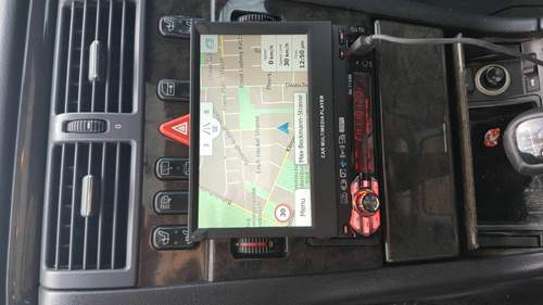

Stören tut mich, dass es mit eingefahrenen Display nicht bündig ist, sondern 1-2cm herausragt.
Handybild gespiegelt(hier Kamera)
Navi
Mit eingefahrenen Display

Die Halterung hat sich im Alltag nicht bewährt. Ich versuche es jetzt mit dem Brodit System. Ich berichte weiter wenn das System gekommen und installiert ist.

Die ersten Tage funktionierte die Konstruktion recht gut.
Durch die aktuellen Temperaturschwankungen löste sich dann der Kleber der Magneten. Da ich das Interneur nicht beschädigen wollte habe ich keinen Superkleber benutzt.
Jetzt muss halt was anderes her.
Man will ja auch niemanden gefährden 🙂
Meiner Erfahrung nach lassen sich die silbernen Magnete schlecht kleben, am besten hielt noch Zweikomponentenkleber (UHU plus endfest 300). Lösemittelkleber (UHU hart) und Schmelzkleber halten gar nicht. Pattex hab ich nicht probiert.
Es gibt Topfmagnete mit einer angesenkten Bohrung für Senkkopfschrauben.
Ich muss mal schauen, wann ich Bilder machen kann. Ich habe 4 kleine Winkel an Tablet geklebt und die andere Winkelseite zwischen Zierleiste und Abdeckung des Armaturenbretts gesteckt. Hält super und ist jederzeit rückstandslos abbaubar.

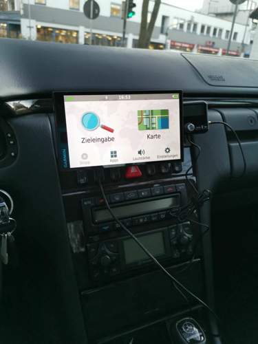

Update:
Nachdem ich mit der broderik Lösung auch nicht zufrieden bin. (hat während der Fahrt gewackelt, man muss dazu sagen das der hersteller keine Empfehlung gibt für ein Tablet) habe ich mich komplett verabschiedet von derTablet Lösung und habe mir nach längere Zeit mal wieder ein Garmin Navi gekauft. Die aktuelle Generation (auch schon wieder 2 Jahre alt) ist natürlich auch komfortabler zu bedienen als zur Nüvi Zeit.(zb. Fahrspurassistent, Wlanupdate, Spracheingabe) Bin soweit zufrieden damit, ist wirklich besser als die Handynavigation und als die meisten Onboard Navis. Kostet auch kein Vermögen.
Genau aus diesem Grund habe ich mein Tomtom Navi im 210er. Bei Bedarf wird es angeklickt und verrichtet gute Dienste.
Es soll ja auch portablen Navigationssysteme mit FM-Transmitter geben um MP3 Musik über das Autoradio abspielen zu können.
Ja klar so ein 7 Zoll China Karcher gibt es schon ab 50€ die können dann alles Mp3, Filme, Spiele haben auch lebenslange Updates die aber meistens erst ein später erscheinen. Insgesamt für das Preisleistung Verhältnis durch aus OK. Ich bleibe aber lieber bei Garmin. 🙂
