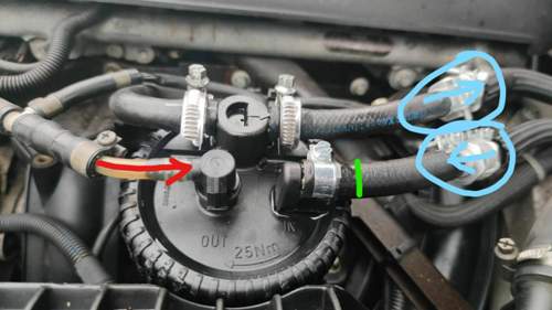

So, habe meinen Wagen nun wieder. Heute morgen sprang er direkt an mit einem kleinen Gasstoß. Nach 10 Sekunden bewusst abgeschaltet und erneut probiert. Danach ging wieder nichts mehr.
Auf dem Bild zu erkennen die Leitungen am Filter. Durch den Transparenten Bereich am rote markierten Schlauch (führt zum Motor) sieht man nach dem abstellen wie der Sprit zurück Richtung Filter läuft. Es bilden sich Blasen und nach einer Minute ist er komplett leer.
Die Blau markierten Rückschlagventile, die mir eingebaut wurden, helfen da auch nicht. Immerhin ist die Zuleitung zum Filter voll mit Diesel (bis zur grünen Linie in etwa).
Das Problem beschränkt sich also vor allem auf das Stück vom Filter bis zum Motor. Hat da jemand Ideen?

Schau dir mal die HD Pumpe an. Vermutlich wird die undicht sein. Oder die Leitung dorthin.

Total vermurst ! Luft kommt da nur in die Leitung F-Filter zur Vorföderpumpe rein; wenn die Dichtungen nicht IO sind oder ein Simpel den Filter los geschraubt hat (Was da nach aussieht)

Kurzes Update: Habe heute Tropfen an der Niedrigdruckpumpe gesehen. Der Stecker von der Zuleitung vom Filter ist undicht und wird getauscht. Das ist der gleiche Schlauch, an dem man auch gesehen hat, wie der Sprit zurücklief. Ich denke das könnte es sein.
Hat zufällig jemand die Teilbezeichnung des Steckers? Habe leider beim abziehen die eine Seite der Halterung abgebrochen.
