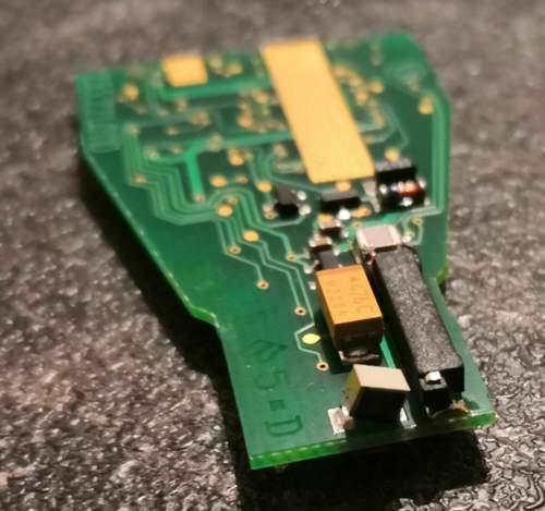

Das beschriebene Verhalten hatte meiner bei einem der Schlüssel auch. Der andere funktionierte allerdings ohne Probleme. Auch wenn die Wahrscheinlichkeit nicht allzu hoch sein wird, würde ich an deiner Stelle die Platine vom Schlüssel checken. Bei mir war eine Lötstelle im Laufe der Zeit gebrochen. Einfach nachgelötet und gut war's.
Ich würde den Schlüssel auf defekte Lötstellen prüfen. Wenn dort alles ok ist, such dir zuerst jemanden mit einer SD, der das SG auslesen kann. Die weiteren Schritte wurden oben beschrieben.

Vielen Dank für die zahlreichen Antworten. Es lag im Endeffekt tatsächlich am Schlüssel. Hab das Zündschloss + Schlüssel checken lassen und einen Tag später funktionierte alles wieder mit dem neu codierten Schlüssel. Schade, dass ich keinen Zweitschlüssel hatte. Das hätte die Fehlersuche echt stark eingegrenzt. Hab jetzt im Endeffekt 200€ bezahlt. Hauptsache der Benz rollt wieder!
