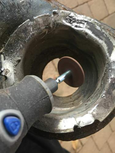

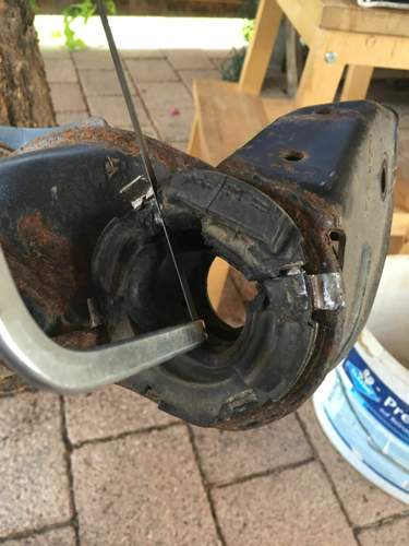

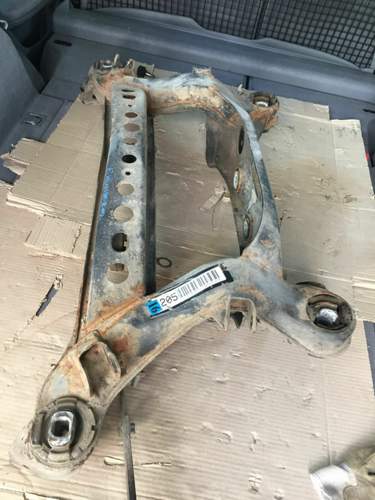

Habe bei meinem W210 Kombi den Hinterachsträger durch einen gebrauchten ersetzt. Diesen gab es beim Altteilehandel. Arbeitsintensiv (ca. 2 Tage) war das Ausbauen der alten verschlissenen Gummilager mit einem selbst gebastelten Ausdrücker (Gewindestange M12), Metallsäge und Dremel Schleifer. Ich füge hierzu ein paar Bilder bei. Danach Sandstrahlen und Pulverbeschichten (ca. EUR 200). Den Einbau der neuen Gummilager machte dann eine Werkstatt für mich.

Ich hab’s kurz gemacht, und mir für 320€ einen pulverbeschichteten Achsträger inkl. eingepressten neuen Lagern gekauft.

@Pescador1: Das ist , wie du selbst gesagt hast, allerdings der Hinterachsträger und nicht die Hinterachsaufnahme, die hier das Thema ist. Dass der ganze Träger nach der ganzen Zeit erheblich rosten kann, ist sicher richtig und wurde hier auch schon thematisiert.Danke für die Bilder, ein Blick auf den Träger lohnt immer!
