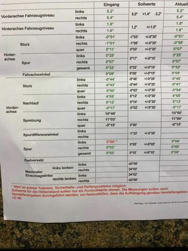

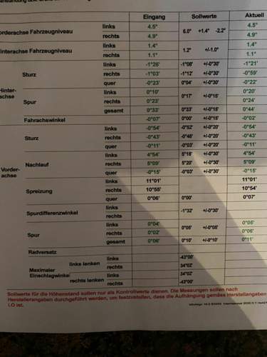

@tomate67
Was sagen dir die Werte im Bild? Ist doch alles ok soweit, oder?
Die Werte zeigen, dass sowohl die Hinterachse als auch die Vorderachse grenzwertig waren.
Bei der Hinterachse war das Problem, das mit 10' und 23' die Räder noch im Toleranzbereich nach innen zeigten, nur halt dein rechtes Rad deutlich stärker(in Höhe der Reifenmitte wären das rechts ca 4,5 mm und links ca 2 mm).
Bei der Vorderachse war die Spur auch unterschiedlich und an der Grenze zur Nachspur mit 6'. Das erklärt den Lenkradschiefstand und die miese Strassenlage.
Bei 20', also dem Grenzwert zur Vorspur, wäre dein Lenkradverhalten unempfindlicher und der Geradeauslauf stabiler auf Kosten eines hohen Reifenverschleißes an den Aussenkanten.
Wichtig ist halt, dass die Spur auf beiden Seiten möglichst gleich ist und dann auch noch innerhalb der Toleranzen liegt.

Und wie erklärt sich mein relativ direktes Fahrverhalten, welches ich aktuell habe? Oder anders gefragt, soll ich dies korrigieren lassen, oder findest du die Werte in Ordnung?
Der Wagen braucht deutlich mehr Lenkbewegungen, und auch der Lenkradius ist deutlich kleiner geworden. Das heißt, bei Kurven muss ich deutlich mehr einschlagen.
Ich werde bestimmt einige Zeit brauchen, um mich daran zu gewöhnen.
Die jetzigen Werte sind sehr gut. Vermutlich hattest Du vorher mehr Vorspur. Du wirst dich dran gewöhnen.
Sei so gut, und wirf einen Blick auf das Bild.
Die Werte waren das Optimum. Genau so lief der Wagen perfekt, bevor die neue HA rein kam. Die ‚Eingangs‘ Werte musst du ignorieren. Hier wurde falsch gemessen. Nur die ‚Aktuellen‘ waren korrekt. Die Messung war Mitte 2019.
Ansonsten bin ich aber sehr beruhigt und danke dir vielmals!
Perfekt hat ja auch etwas mit "Gewöhnung" zu tun. Die jetzigen Werte sind besser.
Den Unterschied an der Vorderachse zu jetzt kannst Du vernachlässigen, das sind so rund 0,05-0,1mm, die deine Spurköpfe jetzt jeweils weiter draußen sind. Auf 1' genau bekommt man das eh nicht hin.
Deine Hinterachse war damals viel ungleichmäßiger. Insgesamt hatte sie weniger Vorspur.
Interessant. Dann hat die HA also doch einen sehr großen Einfluss auf das Fahrverhalten.
In Ordnung, vielen Dank für deine Hilfe und die Aufschlüsselung. Der Wagen bleibt so.
