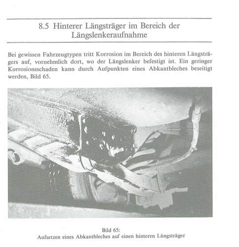

Früher gab es für durchgerostete Achsaufnahmen Überziehbleche. Das wurde auch als konform angesehen.
Hier ein Auszug aus dem Buch "Korrosionsreparaturen an PKW", herausgegeben vom TÜV selbst.
Das Bild zeigt die Reparatur der Stelle an denen der Längslenker befestigt ist, der die Starrachse unterm Auto hält....am Ford Taunus.
Das ist nix anderes als die Achsaufnahme.
1
Dann hängt das vielleicht vom jeweiligen Prüfer ab. Gut zu wissen, das es doch Optionen gibt. Sicherlich interessant, für alle, die in einigen Jahren vor dem selben Problem stehen, und diesen Thread gefunden haben!
Aber noch ist es nicht so weit. Wir haben ja gerade mal die 25 Jahr Grenze erreicht. Erst in 5 Jahren geht es wirklich los. Wenn die ersten eine H Zulassung bekommen.
Prüfer sitzen am längeren Hebel. Natürlich darf die Aufnahme neu eingeschweißt werden, aber ob diese Arbeit dann konform erledigt wurde, liegt zum Teil im Ermessen des Prüfers. Er könnte ohne weiteres darauf bestehen, dass das ganze Rahmenteil gewechselt wird oder auch mit dem Wechsel der Aufnahme zufrieden sein.
Deshalb ist es besser die Reparatur vor der Prüfung sachgemäß und unsichtbar durchzuführen. Dann kann man sich dieses Roulette sparen.
