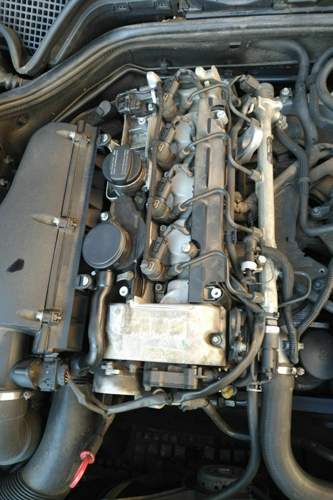

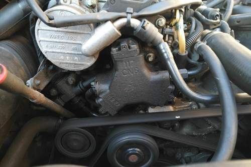

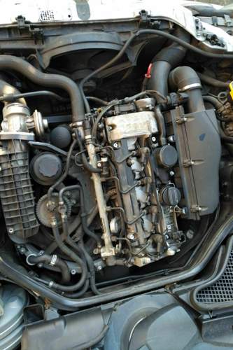

Leute sind Symptome von glühkerzen daran erkennbar, dass der Motor NUR schlecht bis garnicht anspringt und dann aber tadellos läuft?
Meiner startet die letzte zeit ab und an schlecht bzw Orgeln länger. Morgens zur Arbeit orgelt er ca. 5 Sekunden und nach Feierabend auf dem Parkplatz sehr schlecht sodass ich 10sekunden oder länger orgelt. Die letzten zwei Tage ist der Motor sogar garnicht angegangen und musste 5 6 mal starten bis der Motor lief, dann aber tadellos.
Habe die Abdeckung runter genommen sieht alles trocken aus(bis auf dieses vordere Teil) und auch keine komischen geräuche zu hören :/
Werde heute nochmal die glühkerzen auf Durchgang prüfen, die glühanzeige geht ganz normal aus und bleibt auch nicht an als Warnzeichen.
EDIT: wenn ich dann aber von der Arbeit heim fahre und später wieder wegfahren will, startet der Motor ohne Probleme. Die Batterie ist auch nicht schwach

Kann sein, beim 210er ist aber eher Luft in der Treibstoffleitung der Hauptverdächtige. Die O-Ringe werden undicht und dann dauert es eben bis er den Druck für die Rail aufbauen kann.

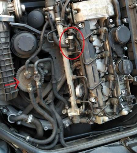

ich kann einfach den Kraftstofffilter erneuern, mit gefiltertem Diesel (mit einer Spritze) den Filten füllen und danach entlüften?
Den Deckel soll man einfach aufschrauben können, die Leitungen obendrauf sollen sich nicht mitdrehen und so einfach den Deckel aufmachen?
Die Sache ist, auf dem Deckel steht: IN OUT und ein Pfeil was ist wofür?wäre cool wenn ich da noch ne kurze Info bekommen könnte 🙂
PS: Mein Motor sieht aber sonst sehr sauber aus oder? 🙂 vorne ist es etwas ölig, der TÜV Prüfer meinte damals, dass mein Turbo ölt oder sowas
209102828-w988-h1482
Die Luft kommt überall rein, nicht nur beim Kraftstofffilter. Altes Thema bei den CDI-1 und -2.
d.h.?
Treibstoffleitungen wechseln. Alle.
Die Leitung habe ich erst im April 2017 zusammen mit dem Thermostat gewechselt gehabt.
Welche gehören alles dazu?
Könntest du auch mal bitte ne gescheite Antwort geben und nicht so herablassend schreiben :/
Ich hab das nie selber gemacht, dafür gibt es -- für Leute wie mich -- Profis bei MB. Hatte aber in 11 Jahren 3x diese Probleme mit den 210er-CDIs und jedesmal waren es genau diese Probleme mit den Treibstoffleitungen.
Es gibt mehrere Kraftstoffleitungen im Motorraum, alle haben O-Ring-Dichtungen die hart werden und bei Kälte dann eben Luft ziehen (Dieselkraftstoff hat einen großen Temperaturausehnungskoeffizienten, das erzeugt Unterdruck). Es genügt schon, wenn eine davon undicht ist.
Typisch ist das verlängerte Orgeln und im Extremfall ein Wiederausgehen des Motors nach den ersten Hustern.
Natürlich kann die Luft auch beim Kraftstofffilter eintreten, aber das hab ich hier im Forum nur selten gelesen.
Ich hoffe das war jetzt "gescheit genug" und nicht herablassend.
