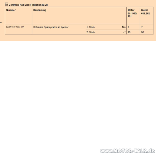

Da ich keinen Drehmomentschlüssel habe, habe ich es ganz normal mit Rätsche und Gabelschlüssel angezogen ! Ist das schlimm bzw.. kann da was kaputt gehen ?
O-ohh😰, du scheinst da Einiges nicht richtig zuzuordnen. Deiner Fragestellung kann ich entnehmen, daß du eigentlich Null Ahnung vom Common-Rail-System hast.
Selbstverständlich müssen die Schrauben mit einem Kp-Schlüssel angezogen werden. Nicht nur das, sie müssen
immererneuert werden, da sie Dehnschrauben sind. Wenn du die irgendwie festziehst richtest du mehr Schaden an als du ursprünglich hattest. Daher musst du dir auch die Frage gefallen lassen: "Warum frägst du nicht vorher wie das geht?" Um dieses komplexe System aus- und einzubauen braucht man Fachwissen, es ist ja keine Auspuffschelle die man mit Ratsche und Gabelschlüssel mal schnell irgendwie festziehen kann.
Zum besseren Verständnis siehe Anhänge.

Die Schrauben der Injektorspannpratze sollten mit 7Nm vorgespannt und dann 90° gespannt werden. Wie stellst du mit bloßem Gefühl fest, wieviel Kraft du fürs vorspannen anlegen musst? Das hängt doch vom verwendeten Werkzeug (Hebellänge) ab und kann daher sehr schnell ins Nirvana führen, vor allem bei Dehnschrauben die in ein Alugewinde gedreht werden müssen. Die Erfahrung zeigt, daß die meisten "Gefühlverschraubungen" zu fest ausfallen. Da werden dann meist, aus z.B. 9Nm - "
um sicherzugehen"- schnell 11Nm. Ob das optimal ist? Ich glaube, ein Drehmomentschlüssel ist eine gute, einmalige Investition die viel Ärger ersparen kann. (es muß ja nicht ein sauteurer, elektron. Digitalschlüssel sein).

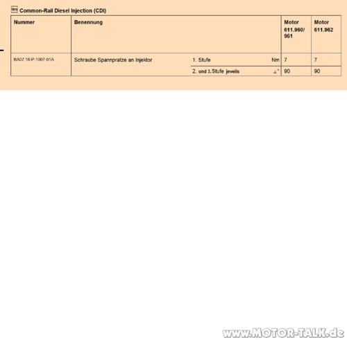

Auf die Gefahr hin, für Verwirrung zu sogen: Wurde um 2009 herrum diese Schraube nicht geändert? Die aktuellen Dehnschrauben werden meines Wissens mit 7Nm und
2 x 90°angezogen.
Andreas
Stimmt so steht es im WIS.
Original geschrieben von a2b2
Auf die Gefahr hin, für Verwirrung zu sogen: Wurde um 2009 herrum diese Schraube nicht geändert? Die aktuellen Dehnschrauben werden meines Wissens mit 7Nm und 2 x 90° angezogen.Zitat:
