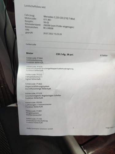

Moin,
Ich weiß, es gibt schon einige Beiträge dazu, jedoch antwortet dort keiner mehr, deswegen erstelle ich jetzt einen neuen.
Ich habe seit einigen Tagen keine Leistung mehr und mein 220 Cdi läuft im Notlauf. Heißt, 3000 U/min ist Schluss mit lustig.
Ich habe den Fehlerspeicher bereits auslesen lassen. 8 Fehler im Motor (siehe Bild).
Agr ist gereinigt und Luftmassenmesser ist neu.
Was mache ich am Besten als nächstes?
Unterdruckschläuche sehen soweit eigentlich, zumindest was ich bis jetzt gesehen hab, i.O. aus.
Viele Grüße
Clemens

sind die Fehler alle aktuell?
Wenn nicht bitte löschen und noch einmal auslesen.
Denke Fehler zwei und drei werden dich schon weiter bringen.
In der WIS gibt es zu der weiteren Überprüfung/Vorgehensweise genügend Lesestoff.
LG
Wenn ich den Fehlern glauben soll, ist alles defekt, was defekt sein kann. Ist aber sehr unwahrscheinlich.
Lies den Wagen per StarDiagnose aus. Lösche alle Fehler, mach eine Probefahrt und lies erneut per StarDiagnose aus. Und die Fehler arbeitet man dann ab.

Vielen Dank für die Antworten. Ich werde mich Mal nach ner Stardiagnose in meiner Nähe umsehen, hab aber bis jetzt noch keinen Gefunden... Nach dem Agr reinigen ist es ein bisschen besser geworden, dass sah auch schlimm aus... Ich überlege, ob ich nicht am einfachsten den Fahrpedalsensor wie von Dieselspitze empfohlen wechsle, dieser ist ja nicht teuer und sieht einfach zu machen aus. Vorher schaue ich mir das Unterdrucksystem einmal genauer an, aber wenn jetzt schon ein bisschen mehr Turbo Leistung wieder da ist, kann es doch daran kaum liegen oder?

Kann es denn sein das sich der Wagen die Fehler von LMM und Agr speichert und deswegen im Notlauf bleibt bis man die Fehler löscht? Und bringt ein Fehlerhafter Fahrpedalsensor den Wagen überhaupt in den Notlauf?
Ohja, ganz sicher. Habe ich selber gehabt. Fehler wurde angezeigt. Fahrpedalsensor getauscht. Wagen fährt wieder.
Mit anderen Worten:
Dein Fahrpedalsensor ist hundertprozentig hinüber und muss getauscht werden.
Der Fehler wird schließlich nicht aus Jux und Tollerei angezeigt.
Ich vermute sogar, dass viele der anderen abgelegten Fehler eine Folge des defekten Fahrpedalsensors sind. Manchmal wird nämlich das Teil auch "Drosselklappen-Steuermotor" genannt.

Ok, aber dass nur der "Kick-Down" Sensor kaputt ist ist ausgeschlossen? Mir fiel nämlich eben ein, dass mir schon einmal ein Fehler EPC oder sowas in der Art im Tacho angezeigt wurde, nachdem ich Kick-Down gedrückt hab. Aber kein Notlauf o.ä.

Moin, also so weit läuft die Kiste jetzt erstmal wieder. Bzw auch wieder mit turbo. Jedoch ist wohl der Stellmotor der Drosselklappen kaputt oder das Gestänge komplett abgerissen. Ich muss es mitm Schraubenzieher nach ganz hinten (offen) stellen, dann läuft der Motor ohne Notlauf und mit Turbo, nur ne Optimale Verbrennung kommt dabei nicht rum -> RU?.
Jetzt meine Frage, ich höre beim Verstellen des Gestänge meist ein Geräusch das klingt als würde man einen ausgeschalteten Stellmotor drehen. Dann müsste doch das Gestänge i.O. sein und der Motor Fratze oder?
