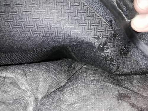

Wasser tropft vom Innenhimmel links und rechts in höhe hintere Seiten-scheibe auf Rücksitzbank. Wer kann Helfen , von außen nichts feststellbar
In deinem Fall sind ja vermutlich verschiedene Verdecklagen und Dämmungen durchnässt. Das wird sich kaum mit wenig Aufwand beheben lassen, vermute ich stark. Zumindest muss das ganze Verdeck RICHTIG austrocknen - nicht nur Oberflächig. Erst dann kann evtl. eine Massnahme entsprechend greifen. Es wäre aber ärgerlich, wenn man viel Zeit, Mühe und Geld in ein defektes, unreparables Verdeck stecken würde.
Ich würde mich deshalb mal telefonisch mit den Spezialisten vom Cabrio Zentrum Osnabrück in Verbindung setzen. Ich habe da bisher nur Positives gehört und Fragen kostet ja bekanntlich nichts.

Bei mir wird es das Dach selber sein, an der Naht über den Scheiben.
Fasse ich von innen an das das ist es dort nass.
Die Dämmung im Dach saugt es auf, ist die gesättigt fängt es an mit Tropfen.
Vorne ein wenig, hinten etwas mehr.
Das bekommt man mit gutem Imprägnierer wieder dicht. War bei mir auch.

Mein Dach ist wie ein Schwam
Gestern bei Regen habe ich mich ins Auto gesetzt und konnte sehen das es von innen zu den Seitenscheiben Nass wird. Die Dämmung im Dach saugt das Wasser auf und dann fängt es an mit Tropfen.
Ich bin nicht gefahren und der Regen ist fast senkrecht auf das Auto gefallen.

Auch bei neuen Autos sind das Sonnenland Verdecke, die bestehen aus drei Schichten:
- obere Stoffschicht wasserdurchlässig
- mittlere Schicht wasserdicht
- untere Schickt Trägerschickt nicht wasserdicht.
Das es aussieht wie ein Schwamm ist normal, wenn du deine Stoffhose aus der Waschmaschine holst ist die auch voll getränkt, das ist aber beim Verdeck die obere Stoffschicht, normal. Die muß auch so geschmeidig sein um die Faltbewegung mitzumachen. Wenn du ne Jeans imprägnierst wieviel Sinn macht das? Wenns nass ist geht trotzdem was durch. Klar sieht schön aus, aber mechanische Undichtigkeiten an der wasserdichten Schicht oder am gesamten Verdeck damit abzufangen kann höchsten temporär erfolgen, also entfernt nur kurzfristig die Symptome. Wenn der Verdeckstoff unbeschädigt ist, dann ist eine Einstellungssache oder nicht korrekt sitzende Gummis.
Wenn man imprägniert dann regelmäßig, wenn nicht regelmäßig vergilbt das Teil durch die äußeren Einflüsse und die Reaktion der Restbestände der Imprägnierung. Ich imprägniere erstmal nicht, nur mit Druckluft den Dreck raus, Fusselbürste und maximal mit dem Druckreiniger und entkalktes Wasser abdampfen, also 30 - 40 Abstand halten. Alles andere stresst das Material 100 %ig. Wenn dann würd ich was aus der Stoffindustrie nehmen ohne Silikone oder Ähnlichem, irgendwas natürliches.
Ein aus Sonnenland/TOPLINE/ARESMA-Stoff gefertigtes Verdeck braucht KEINE Imprägnierung.

Moin,
also Auto stand zum Glück übers we in der Halle.
Heut mal eine leere Sprühflasche mit Wasser gefüllt und auf das Verdeck gehalten Ca 10cm vom Rand der Scheibe in mitten auf das Verdeck.
Das Ergebnis, nach dem 3 Sprühstoß ist der erste Tropfen durch das Verdeck gekommen...
Rücksprache mit Cabrio Zentrum Osnabrück, Verdeckhaut gehört erneuet.
Img-20200525
Genau - kauf dir ein neues Verdeck. Ist bestimmt einfacher.
Ich geb´s auf !
