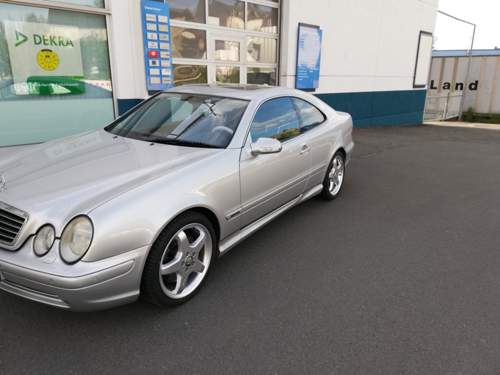

Sooo Leute die AMG‘S Styling 3 sind montiert 😉
@The28 schrieb am 29. April 2022 um 13:44:25 Uhr:
Die Perspektive kann etwas täuschen, aber die scheinen bei dir näher an der Radhauskante zu stehen als üblich. Falls es da Probleme gibt, dann einfach die seitlichen Stoßstangenhalter an den beiden Schrauben innen am Radhaus lösen und etwas nach aussen ziehen, so wie es im Gutachten steht.

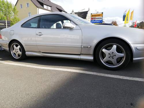

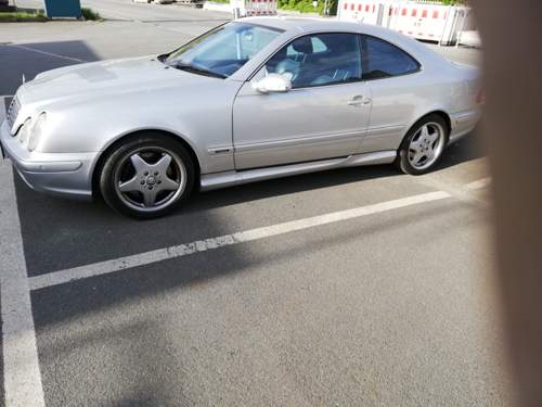

Anbei mal Bilder. Die ersten Beiden mit den 17ern (Serie) 3 und 4 mit den 18ern. Bei den 18ern sind allerdings für die Hinterachse nur 255-35-18 freigegeben.
Der optische Unterschied ist nicht groß, nur paßt die Rundung der Felge jetzt eher zum Radhaus 😁
Da der AMG eh wenig Komfort im Fahrwerk hat, fällt die geringere Eigenfederung der Reifen nicht ins Gewicht 😁
