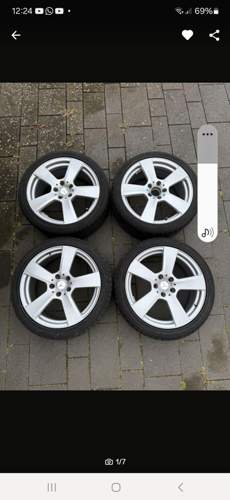

Hab eine frage zu meinen Felgen.. habe mercedes felgen vom w207 zu meinem w211 bekommen..es sind 8 und 8.5j mit et 45 und et 49...mit 235 40 18 und mit 255 35 18...
Darf ich die Größe überhaupt auf dem w211 Kombi fahren?
Eingetragen ist 245 vorne und 265 hinten..
Danke und LG Daniel

Kann man machen, sieht aber scheiße aus.
Ja ok..aber bekommt man sowas eingetragen?
Wenn nix schleift und die Achslast passt bekommst Du das eingetragen.
Ne, schleift nix..Achslast weiss ich jetzt nicht..wie gesagt, die waren beim Kauf dabei und wurden als w211 felgen verkauft!!
Ist die Größe 235 40 18 und 255 35 18 auch so eintragbar?
1000065630
Schau doch mal bitte nach den Teilenummern und poste die hier.
A2074010402 und a2074010502 steht in den Felgen..
Das müsste die Teilenummer sein..
Da das originale Felgen sind gibt's dazu kein Festigkeitsgutachten, also musst Du den Prüfer überzeugen das die kein Gutachten benötigen. Normalerweise geht das wenn man die Achslasten mal vergleicht und sich herausstellt dass der 211 nicht schwerer ist als der 207. Dazu bin ich aber grad zu faul.
P.S. Tragfähigkeit der Reifen auch mal überprüfen

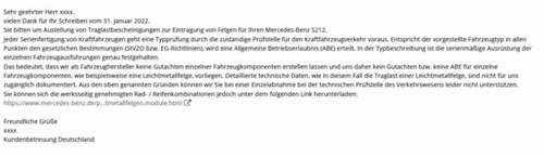

https://forum.mercedesclub.de/index.php?thread/23447-felgenfreigabe-für-w212-s212

Auf alle Fälle in der Zulassungsbescheinigung Teil 1 unter 8.1 und 8.2...vllt mal eine W207-Fahrer nach einer Kopie fragen? Alternativ könnte der TÜV auch eine Datenbank haben.
Wenn man das so auf die "schnelle" Vergleicht, hat der W211 besonders der S211 ein höheres Zulässiges Gesamtgewicht.
Da wird sich ein Ing. vom TÜV schwer tuen, die Räder allein hinsichtlich ihrer Tragfähigkeit "einfach" einzutragen.
Du solltest beim TÜV vorbei fahren und fragen ob und wie eine Möglichkeit besteht, diese Felgen einzutragen. Und sprich das Thema Tragfähigkeit ruhig an, wenn der Ing. nicht sofort selbst damit anfängt.
https://www.auto-motor-und-sport.de/.../
Und FAHRE nicht mit diesen Felgen, solange das Thema Möglichkeit der Eintragung geklärt ist.
