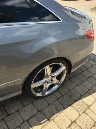

hallo habe mir jetzt auch endlich 20 zoll amg felgen gekauft originale
nun habe ich eine frage bei mir sind aktuell von Mercedes die originalen felgen drauf 18 zoll aber auch mit Distanzscheiben auch alu felgen eingetragen .Brauch ich neue schrauben oder würden die alten auch gehen ?
Wenn du die Distanzscheiben nicht mehr benutzt dann brauchst du kürzere Schrauben.
danke für die hilfe hat gepasst leider nur ohne Distanzen
