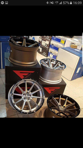

Die Felgen sind hinten Deep Concave und vorne Concave passt das dann auch sicher? der 500er hat vorne schon ziemlich grosse Bremsen und ich habe halt Angst die Felgen passen dann nicht und bleibe dann auf Felgen die nicht passen sitzen..

Wie findet ihr die unten links
Screenshot-20160425-160906

Das sind die FR4 die gibts nur in 9x20 und 10.5x20 habe mir die auch schon angesehen.
Die passen zwar die fr4 aber knapp 3000 nur für felgen :/

Ich wollte nochmal nachfragen, also vorne 8.5x20 ET35 mit 235/30R20 und hinten 10x20 et45 mit 265/25R20?
Das passt, selbst Tiefbett sind kein Problem.
Bei ET35 bist du sowieso weit weg von der Bremse 😉
