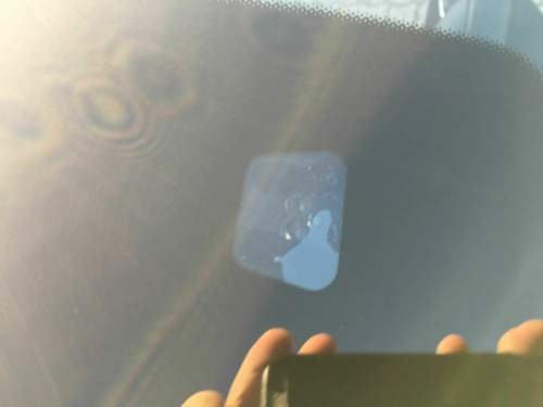

Meine Scheibe sieht nach dem Wechsel jetzt so aus -.-
Es wurde auch keine Originalscheibe verbaut...
Arg und die 2 Orangen Heizdrähte bei der Cam fehlen auch, würde ich nicht akzeptieren so.
Sind doch da !?
Das ist aber nicht schlimm, zwar nicht schön aber leicht behebbar. Die Scheibe ist nicht falsch eingebaut.
Nur hatte der Monteur nicht nochmal drüber geschaut als er fertig war. (was er natürlich tun sollte)
Fahr hin und die sollen die Sensoren nochmal richtig andrücken. Da liegt das Gelpad schlecht auf was meist durch das Kontaktieren der Senoren entsteht.

Ups übersehen, und wer hat die Cam und den Regensensor neu kalibriert, lt. meiner Benz Werkstatt wird das immer beim Scheibenwechsel gemacht.
Ganz genau das wird gemacht.
Hatte dort angerufen, alles kein Thema. Die bauen setzen das Geldpan jetzt von innen nochmal richtig und dann passt das auch wieder.
