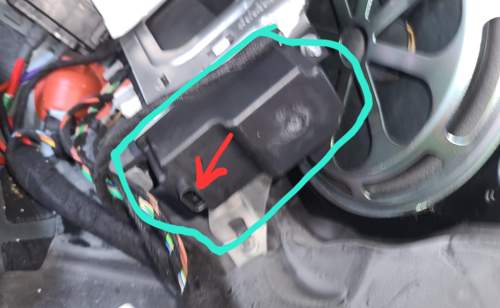

Guten Tag,
Letzter Zeit schwanken die BN Werte im geheimmenu. Dann 98, dann 50 mit Meldung in Mercedes Me das Landeszustand kritisch ist. Auf Display steht "Motor starten s. Betriebsanleitung"
Nach viel lesen sill es möglich eine nicht gut funktionierende Spannungswandler sein (auch wohl Backup Batterie genennt)
Fußraum Beifahrerseite aufgemacht. Spannungswandler gefunden aber kein Stecker drin, un kein Stecker zu finden? Ganze Fußraum offengelegt. Kabel mit Stecker gibt es definitiv nicht!!
Stimmt das für mein Model? Und warum würde Mercedes das Teil montieren wenn es für mein Auto gar nicht nötig ist??
Alles funktioniert weiter. Nur ständig Meldungen dass Batterie leer sein soll, obwohl er voll ist, fangt an zu nerven.
Spannungswandler ohne Stecker
Spannungswandler keine Kabel vorhanden
2 Antworten
Die würden kein 100€ Zukauf Teil verbauen wenn es nicht da sein müsste ! Evtl. gebraucht gekauft und der Vorbesitzer hat dran rum gebastelt ?
Model ? Baujahr ? KM ? Usw. ????
Könnte mir vorstellen dass da an der Musikanlage gearbeitet wurde und der Stecker für den Spannungswandler sprichwörtlich unter den Teppich gekehrt worden ist. Schau noch einmal genauer nach, der MUSS da irgendwo sein. Ausser jemand war so behämmert und hat den abgeschnitten. Aus welchen verwirrten Gründen auch immer... :D
