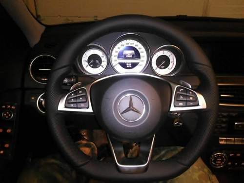

Soo wollte mal kurz Vollzug melden. Lenkrad ist drin, alles funktioniert, auch der Spurhalteassistent.
Das nachher Bild ist leider ziemlich mies, meine Kamera ist bei Dunkelheit absolut grauenhaft.
Verbaut wurden jetzt das neue MRM und das neue Lenkrad inklusive Airbag.
Des Weiteren mussten 2 neue Leitungen gezogen werden zum MRM, damit der
Spurhalteassistent funktioniert. Der ganze Umbau hat circa 2 Stunden gedauert, mit der Hilfe von einem
Freund.
Der Unterschied ist enorm, speziell bei dem Elegance Lenkrad vorher. Hat sich für mich jetzt schon gelohnt.
Achso, Schaltwippen hatte ich vorher nicht. Die neue am Lenkrad funktionieren aber direkt. Sie arbeiten
wie der Schalthebel.
Bei Zeiten wird dann noch der M-Modus freigeschaltet.
Schönen Abend euch

Sieht sehr schick aus! Da freu ich mich schon wenn endlich mein MRM da ist.
Ich staune das die Paddels sofort funktionieren. Hatte bis jetzt nur gehört, dass die erst mit Programmierung des M-Modus gehen.
