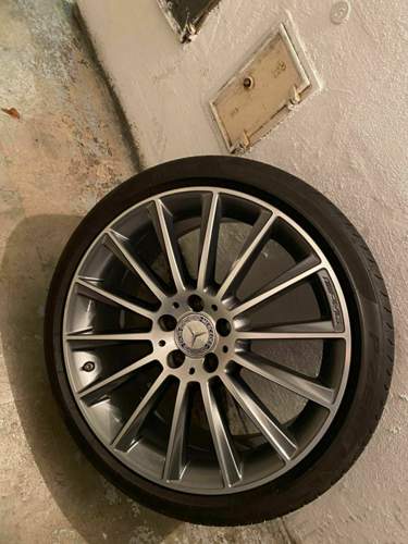

Ich habe mir heute die W205 AMG Styling V Felgen in Titangrau für meinen W204 c220 gekauft und hätte einige Fragen an euch.
Teilenummer Vorderachse: A205 401 13 00 7,5Jx19 H2 ET 44
Teilenummer Hinterachse: A205 401 14 00 8.5Jx19 H2 ET52

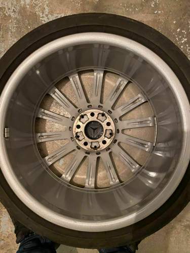

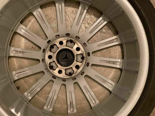

Sind die Felgen Original? Anbei kriegt ihr Bilder von 2 Felgen das "Made in Türkiye" bei allen 4 Felgen macht mich stutzig habe Sie aus ebay kleinanzeigen gekauft, der Verkäufer meinte Sie waren auf einem W205 C300 drauf, habe das Made in Türkiye zu spät gesehen habe aber bereits gelesen das Mercedes auch Felgen in der Türkei herstellen lässt? oder wurde ich über den Tisch gezogen?

immer wieder das gleiche, immer erst kaufen und dann fragen. die Felgen müssen natürlich mit Einzelabnahme ein getragen werden. werden wohl in der Türkei hergestellt
Genau, Eintragung ist nach § 19.2 (Einzelabnahme) möglich. Am besten vorher mit einem TÜV Prüfer sprechen, bevor die mit den Rädern zum eintragen fährst.

Mach Dir keine Sorgen, alles gut! In der Türkei sitzen zwischenzeitlich viele Automobilzulieferer. Mercedes erstellt für seine Bauteile immer ein Lastenheft, das erfüllt werden muss. Und der günstigste Anbieter erhält den Zuschlag. Deshalb kommen die meisten Teile aus dem Ausland. Kontrolliert wird die Qualität durch regelmäßige Audits. Mein 213er wurde z.B. neu mit Felgen aus China ausgeliefert...

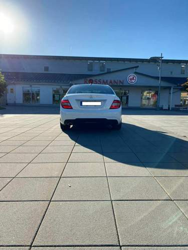

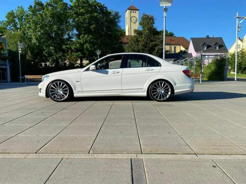

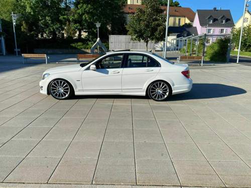

Guten Tag Leute,
falls jemand das Interesse hat und ähnliches vor hat anbei einige Bilder von meiner C-Klasse.
Ich bin noch nicht fertig mit dem Fahrzeug, möchte noch kleine Abrisskante am Heck, Scheiben Tönen etc. aber da sich der Thread auf die Felgen bezieht kann ich euch ein kleines Update liefern.
Ich habe die Radreifenkombination von 225/35/R19 vorne und 255/30/19 hinten montiert mit den W205 Felgen, anschließend noch die H&R Tieferlegung (29075-1) von 40-45mm verbaut und alles eingetragen mit einer Einzelabnahme (200€), es hat dem TÜV Prüfer gereicht ein Fahrzeugschein vom W205 vorzulegen mit höherer Achslast als mein Fahrzeug + Teilegutachten von den Federn.
Vielen Dank nochmal für eure Großartige Hilfe.
