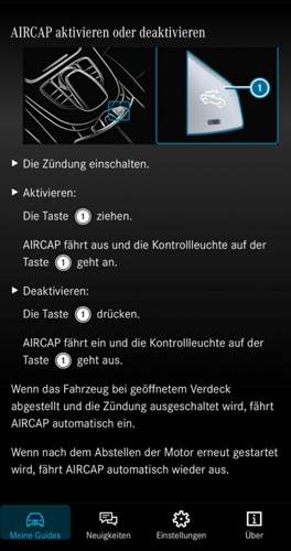

Heute habe ich mal mein Aircap gereinigt.
Lästig fand ich bei dieser Reinigung, dabei den Motor laufen zu lassen.
Sobald ich den Motor aus gemacht hatte, ging das Aircap auch zu, konnte dann nicht weiter putzen.
Hat jemand einen Tip, wie man das auch ohne Motor geöffnet lassen kann?

Moin. Ich finde das Cabrio Comfortpaket ( Aircap+Windschott) prima. Habe schon einige Cabrios gefahren (SL/SLC) und weiß wovon ich rede. Es sieht nicht schick aus, aber mich interessiert die Wirkung und nicht das Aussehen. Zur Reinigung. Motor muss nicht laufen. Soll nur das Aircap gereinigt werden, Zündung an und Aircap ausfahren. Danach sauge ich das Netz von vorn und hinten ab. Fertig. LG

Hm, ich möchte jetzt nicht Klugscheißen, aber hast du mal ein Blick in die BA geworfen?

Zurück zum eigentlichen Thema des Threads: @Bisey: Danke für den Hinweis!
Ist schon interessant, wie eine Ursprüngliche Fragestellung mehr oder weniger beachtet wird. Hier ist die Frage, wie man das Aircap reinigt, nicht, ob man es sinnvoll findet oder ob man nutzt.
Meines Erachtens war hier lediglich der Hinweis/Verweis auf die BA themenbezogenen und hilfreich/zielführend.

Ich hoffe das dann das Aircap ausfährt und ich es mal feucht reinigen möchte, und anschließend im ausgefahrenen Zustand trocknen lassen kann, dann hoffentlich alles, ohne den Motor laufen zu lassen ;-).
Sehe ich genauso, absaugen funktioniert bestens, zur Not noch mit nem Handfeger.

Meine neueste Art und Weise das Aircap Netz zu reinigen ist einfach mit Teppichschaum und polsterreiniger einzuschäumen, und mit dem Microfasertuch sanft abreiben. Das Aircap fährt auch bei geschlossenem Verdeck aus.
