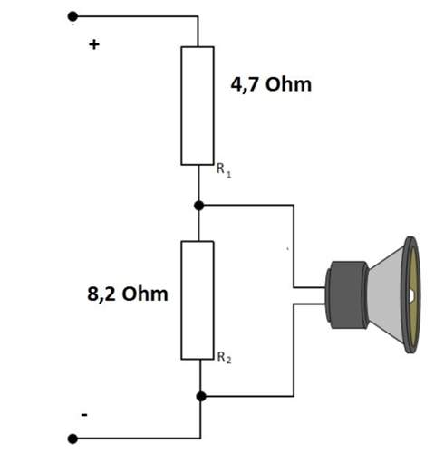

Bitte beachten! ... fachliche Ergänzung zum Thema Pegel Abschwächung von Hochtönern:
Wenn ich in einem Hochtönerkreis in der + Zuleitung zum Hochtöner einen 4,7 Ohm Widerstand einsetze, addiert sich dieser Widerstand zu Nennimpedanz des HT dazu! Bei 4 Ohm Hochtöner plus 4,7 Ohm Widerstand, sieht der VErstärker, oder die vorgeschaltete Weiche ein 8,7 Ohm Chasssis.
Folglich ändern sich durch die höhere Last die Arbeitspunkte der Weiche, teils dramatisch. Sprich die Trennfrequenz verändert sich, und je nach Auslegung der Weiche auch der Frequenzverlauf unkontrolliert!
Die nötigen Werte sind immer abhängig von der gewünschten "Dämpfung" in dB und der danach angechlossenen Last. Ein 4 Ohm Hochtöner braucht einen anderen Spannungsteiler mit anderen Widerstandswerten, als ein 6 Ohm Hochtöner bei gleicher erzielten "Abschwächung". Die entsprechenden Tabellen mit den ( Annäherungs) Werten findet man im Netz.
Richtig wäre es für so einen Fall hinter der Weiche einen so genannten "Spannungsteiler" zu verwenden. Der besteht aus 2 Widerständen, und übernimmt förmlich einen Teil der "überzähligen" Last.
mfg
Rüdiger
