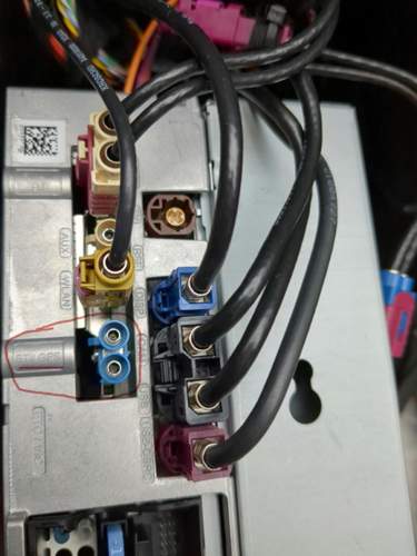

ich habe mittlerweile mein Display eingebaut und soweit läuft alles wie erwartet. Ich wollte allerdings 'beide Geräte', also das original Navi und die Navi Apps, die auf dem Display installiert sind, mit der original GPS-Antenne betreiben. Dazu hab ich mir einen GPS Diplexer und diverse Kabel besorgt. Mein Problem ist nun, den original GPS-Anschluß zu identifizieren. Am Comand gibt es den Doppelstecker für BT/GPS und die Zuordnun ist für mich nicht eindeutig.
Welcher der beiden Anschlüsse (der obere oder der untere auf dem Photo) ist der GPS-Anschluß?
Rückseite Comand
@giger511 : Ich finde die Einstellung gerade auch nicht mehr. Die könnte auch bei den normalen Einstellungen zu finden sein. Leider habe ich zu viele Kinder heute um die Ohren…
@tremezzo : Ich würde die beiliegende GPS Antenne anschließen und unter dem mittig platzierten Lautsprecher legen. Das ist definitiv einfacher und Du sparst Dir das Gefummel das Kabel nach oben zu ziehen.
Also ich hatte die GPS Antenne anfangs auch am Center liegen und stellenweise schlechten Empfang.
Habs mal rausgesucht, allerdings habe ich auch Audio20:
https://www.motor-talk.de/.../...-zoll-china-display-t6276329.html?...
Entweder nachm Pinout googlen oder einfach testen, gibt ja nur 2 Möglichkeiten. Die Buchsen und Stecker scheinen mir eh Multinorm zu sein.

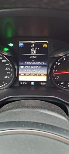

Hallo in die Runde,
bevor ich ein neues Thema eröffne stelle ich mal meine Frage hier und hoffe auf eine Antwort.
Mein altes ChinaDisplay funktioniert immer noch 1a. Allerdings ist es ein gefaktes Android7 (richtig ist lt. App Fake Device Version5)
Dieses habe ich schon seit einigen Jahren in Benutzung. Allerdings wird YT nicht mehr unterstützt und die neue Version des Poi-Warners(Bltzer.De) lässt kein Overlay mehr zu (im HG läuft's noch, oder im Vollbild) und die Tonwiedergabe via BT-Kopplung mit dem MB Interface geht nicht mehr, egal welche Option ich beim Warner einstelle.
Nun zu meiner eigentlichen Frage:
Angeschlossen ist ein DAB+ Empfänger welcher via Kopplung des alten Androiden mit BT und dem Audio20 die Sender und Titelinfos im KI bzw. Display (MB-Menue) darstellt. (Bilder)
Diese Kombi nutze ich nur, wenn ich Navigiere (Sygic). Ansonsten (reiner Stadtverkehr) wird das System per USB-Aux Adapter betrieben.
So wird bei der Kopplung per BT mir im KI der Sender incl. Titel angezeigt, die Audioausgabe erfolgt logisch via BT über das Werkssystem.
Per Lenkradbedienung kann ich so die Sender wechseln, ohne am Touch immer zwischen den Apps (DAB / Sygic) switchen zu müssen, da das Gerät ja keinen Splitscreen unterstützt.
Bevor ich mir ein neues ChinaDisplay zulege, hat hier jemand schon versucht die aktuellen Geräte mal ohne USB-Aux Adapter oder DSP-Box per BT-Audio mit dem alten NGT5e (Audio20) zu koppeln und Audiodateien/Files zu übertragen?
Geht das noch?
Ja, das Delay wird dadurch noch mehr, aber für Radio & Navi ist es für mich eh nicht interessant.
