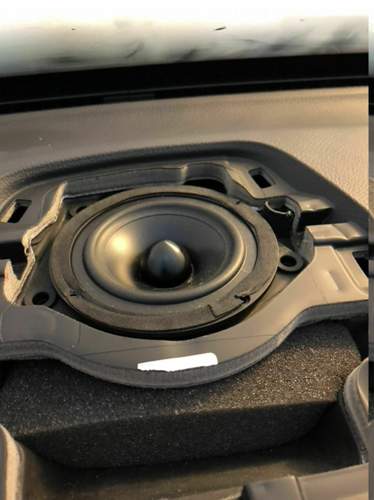

Habe einen S205 MOPF von 2019 mit Standard-Audio. Beispielhaft wuerde ich jetzt aus @Teddie-Baerchen 's PDF die Porsche MT's besorgen, dazu die Andrian Audio A 25 HT's und seine passenden Signature Weichen. Somit pro "Position" (Fahrer, Beifahrer, 2x Fond)
1x HT
1x MT
1x Weiche
Die ausgewaehlten MT's und HT's sind laut PDF Plug and Play montierbar.
Jetzt koennte ich hergehen, und auch noch die zwei Subs im Fussraum ersetzen, zB ebenfalls vom Porsche Burmester. Bei der Standard-Audio Konfig in meinem Wagen sollten ja da bereits die Subs verbaut sein oder? Ich frage um zu wissen ob ich hier Kabel "runter" Verlegen muss.
Der Center Speaker Position koennte ich theoretisch ebenfalls einen Porsche MT verpassen. Sind hier auch schon die Kabel gelegt? Ansonsten lass ich den Center ganz weg. Warum brauch ich laut PDF hier aber noch mal eine MT+HT+Weiche Loesung? Speaker ist doch nur 1x MT oder?
Verstaerker ist -wie ich verstanden habe- nicht noetig um das alles zu betreiben. Will wirklich nur so wenig Aufwand wie moeglicht fuer das Upgrade aufwenden. Mittelkonsole aufmachen, Kabel neu verliegen, Bohren, Schneiden oder sonst was in der Richtung moechte ich nicht machen.

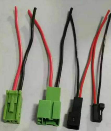

was in der Beschreibung (PDF-Dok.) vom @Teddie-Baerchen fehlt ist ein Teil vom Steckergedöhns, irgendwie muss man ja die Weichen mit den Mitteltöner/Hochtöner und dem KFZ verbinden, oder sind die Weichen als Plug&Play aus geführt? ( Falls man doch mal zurück bauen will). Oder ist es e besser es ohne Stecker aus zu führen, sauber verlöten ist das Maß der Dinge?
Was hält die verehrte Fahrer*-innenschaft von dieser Plug&Play Lösung? https://www.youtube.com/watch?v=vbHZ1pE_NQ0
Ist natürlich nicht ganz so preiswert, ein wenig Dämmung ist auch dabei. Leider ohne die hinteren Türen zu beachten.

Beim Standard Soundsystem ist kein Center vorgesehen. Beim Advanced Soundsystem ist der Burmester Center bereits verbaut, genau so wie die beiden Burmester Frontbässe. Dei 3 Chassis sind klasse, und bedürfen keines Austauschs gg. vermeintlich "Besseres". Im Porsche System gibt es diese Bässe in der Spritzwand übrigens nicht, und der Porsche Burmester Center ist schlechter als der Mercedes Burmester Center. Daher würde ich hier bei den MB Chassis bleiben!
Die Centerweiche teilt den Frequenzband ab 600 Hz in einen Mitteltonbereich, und einen Hochtonbereich. Bestückt man den mit dem Burmester MT oder dem Porsche Türlautsprecher, so ergeben sich vorne 3 klanglich gleichwertige 2-Wege Mittelhochtonsysteme. Entsprechend toll ist dann die Auflösung.
Allerdings muss bei der Version mit dem Porsche Burmester Türmitteltöner der vorhandene Speaker im Centerschacht verlegt werden, denn der hängt an dem Notrufsystem. Erst dann ist der Centerschacht frei. Beim MB-Center Speaker sind 2 Schwingspulen in dem kleinen Chassis verbaut, sodass der Lautsprecher sowohl Musik als auch Notruf bedienen kann.
Die neuen 2 Frontbässe im Standard Soundsystem brauchen in jedem Fall eine "Verstärker" Unterstützung. z.B. mit einem ESX QM 400.1 Bassverstärker. Ein DSP ist da aber völlig überflüssig, denn die Einstellmöglichkeiten dieses kleinen Kraftwerks reichen für potenten Bass völlig aus. Die Bässe werden dann in Reihe geschaltet.

@Mitbuerger schrieb am 27. Dezember 2020 um 08:42:14 Uhr:
Hallo,was in der Beschreibung (PDF-Dok.) vom @Teddie-Baerchen fehlt ist ein Teil vom Steckergedöhns, irgendwie muss man ja die Weichen mit den Mitteltöner/Hochtöner und dem KFZ verbinden, ................
Hallo zusammen
Sehe ich übrigens ganz genau so,.... nur Mercedes leider nicht! Meine umfangreiche "Original Stecker" Bestellung liegt seit März 2020 beim Händler. Das passende Buchsengehäuse für die Verbindung zum Bordnetz /Audio ist nach wie vor nicht lieferbar, und somit geht das ganze "Plug & Play" nicht zu realisieren!
Die verschiedenen im Netz angebotenen "China Primitiv Steckerlösungen" will ich ehrlich gesagt niemandem zumuten! Da sind mikroskopisch dünne Drähtchen an den eingespritzten billig "MQS Steckerpins", nix vergoldet, nix beschichtet, einfach nur Blech. Haber ich alles schon hier liegen, ist aber beim Qualitätscheck durchgefallen. Da es aber nun keine akzeptablen alternativen Lösungen für das Steckerproblem gibt, kann ich sie auch nicht anbieten, .. auch wenn ich es noch so gerne machen würde.
Sobald sich hier was tut, erfahrt ihr es unverzüglich. Bis dahin verwende ich weiterhin die ausgezeichnet guten WAGO Klemmen, die an meinen mit 1,5qmm verdrahteten, mit Aderendhülsen verarbeiteten guten und verdrillten Kabeln an den Weichen montiere.
mfg
Rüdiger

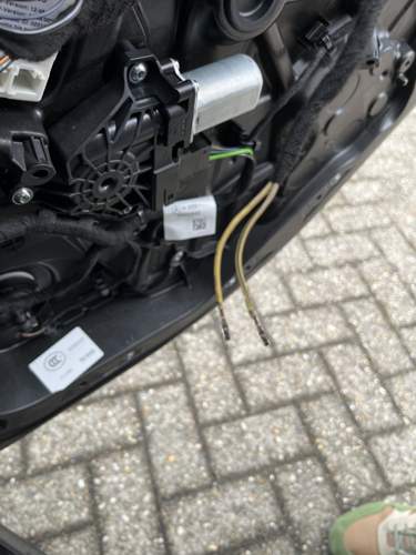

Bei mir haben die Bassweichen von Rüdiger nicht´s gebracht, nach dem die Kabel gezwickt wurden und die Weichen mit den WAGO-Klemmen dazwichen geschaltet wurden war für mein Ohr und für andere Ohren die ich als unabhängige dazu gohlt hatte, kein Unterschied zu verzeichnen. Das ist aber Fairerweisse gesagt immer subjektiv im Ohr des Hörers. Vielleicht macht es sich ja bei einer Messung bemerkbar, ich wollte aber was für die Ohren.
Ich habe die Bassweichen wieder ausbauen lassen und entsorgt. Das ganze Thema habe ich dann mit wesentlich mehr Aufwand, mehr Geld und aber auch mehr Erfolg im größeren Stiel gemacht.
Sorry Rüdiger, aber die Dinger haben ausser zerschnittene Kabel nichts gebracht.
Aber wohl gemerkt, das bezieht sich nur auf ein schon verbautem Burmester System, bei dem Standard-System kann das schon einen effekt haben, dazu vermag ich aber nichts zu sagen.

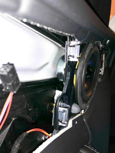

ist der Anschluss am Original MT als Stecker ausgeführt oder verlötet, und was meinst Du, in der Anleitung beim Verbleib des MT, mit der Kondensator wird gebrückt?
Kann man davon ausgehen das MB die MT mit den richtigen Polen verbaut hat, quasi Plus auf Plus?

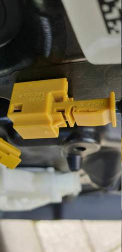

Zum Konzept fehlt eigentlich nur eine einzige "Buchsenhülse": # A 000 545 76 02. Alles andere ist lieferbar. Dieses Buchse würde den Eingang zu den Weichen liefern,.... Die Ausgangsstrecker sind alle verfügbar.

Ich drücke dir fest die Daumen, da ich selbst das mit den Steckern, Buchsen und Pins direkt über Mercedes-Benz zu beziehen schon vor langer Zeit aufgegeben habe. Teuer, langwierig und nervenaufreibend.
Zur Zeit verwende ich daher nur die original Stecker für die Mitteltöner und den Center. Die MQS Pins beziehe ich im Elektronik-Fachhandel und die Buchse die dir noch fehlt, sowie die Anschlüsse für die Bässe, hole ich mir in China.
Sag Bescheid, wenn Mercedes-Benz dann auch mal geliefert hat. Rein aus Neugierde würde mich das interessieren.

Das mit deinen Bassweichen kann ich nicht nachvollziehen. Der Effekt vorher/nachher sollte gravierend und deutlich hörbar sein, und das ist ja auch nicht das erste Mal, dass die Teile eingesetzt werden. Es ist also nicht nur ein "Effekt", der messtechnisch nachweisbar ist, sondern eine drastische Verbesserung des Bassverhaltens.
Der Nutzen der Bassweichen ist gleich an mehreren Stellen deutlich merklich!
1.) Der werksseitig verpolte Bass (ich habe ja schon öfter darauf hingewiesen) wird nun mit der Weiche richtig gepolt, und ist somit "in der Phase" zum Rest des Lautsprechersystems in dem Wagen.
2.) Jedes Burmester System hat zwischen 400 - 700 HZ einen sehr ausgeprägten Peak im Bassbereich, der den Bass als "Aufgebläht" erscheinen lässt. Das wird hier von vielen geschildert, und auch messtechnisch klar nachzuvollziehen. Besonders heftig beim W213 wegen des größeren Innenraums, aber auch sehr markant beim W205. Das wird von der Weiche faktisch geglättet. Es klingt "schlanker und sauberer"
3.) Die Phasenlage von Upgrades mit Tür-Weichen macht zwingend auch eine Veränderung der Phasensituation des Bass nötig. Auch das löst die Bassweiche gleich mit. Nur so ist sicher gestellt, dass sich bei einem Bassimpuls sowohl die 4 Mitteltöner der Türen, die ja schon ab ca. 150 HZ mit laufen, als auch die Basschassis, gleichzeitig in die gleiche Richtung bewegen,... also "Druck" aufbauen. Wenn die Bässe aber nicht korrigiert sind, "drücken" die, während die 4 MT Membranen "ziehen". So wirkt das Klangbild verwaschen und nicht "knackig". Das ist logisch, und normalerweise von jedem sofort nachvollziehbar.
4.) Ich verwende natürlich meine Bassweichen auch in meinem W205 "Vorführwagen" mit Burmerster Soundsystem, und ohne weitere Endstufe. Ich bin immer wieder begeistert davon, und alle die den Wagen bisher hörten, auch.
zur Fehlersuche:
Könnte es sein, dass da was beim Anschluss schief gelaufen sein könnte? Es muss nur eines der zusammen acht Kabel falsch angeschlossen sein ,... und dann würde ich deinen Eindruck auch teilen. Wenn die Phase nicht stimmt, kommt da wirklich keine Freude auf. Lässt sich aber ja leicht nachvollziehen. Baue sie richtig ein, und dann reden wir wieder! Bei den Versionen mit MB-Original Stecker von mir, ist sicher gestellt, dass zwangsweise immer alles gleich richtig angeschlossen ist.
mfg

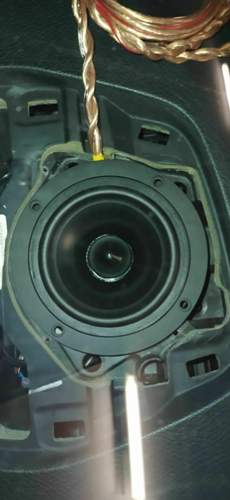

da ja scheinbar beim Standard System( S205, aus 12/2019, C 200 EQ Boost) nicht mal Halterungen für die Hochtöner unterhalb der Türdreieck-Abdeckung verbaut sind und man hierfür nachrüsten muss Frage in die Runde: wo sind diese zu bekommen und wie sind die Teilenummern, so das auch die jetzt schon vorhandenen Abdeckungen passen, oder spart man sich diese Aktion und wechselt vom Originalen gleich auf Koaxialsystem, quasi MT incl. verbauten Hochtöner? Bringt das was einen 10cm MT gegen Koaxial 10 cm zu tauschen? Natürlich mit entsprechender Weiche, die Hochtonweiche ist ja schon im Koaxial verbaut. Hinten ist es e an zuraten auf Koaxial zu wechseln mit nur einer Weiche für den Mittelbereich.
Gute Fahrt
Schau dir doch mal die Lösung mit den Visaton B-80 Breitbändern an. Nicht zuletzt für Fahrzeuge wie Deines habe ich diese Lösung entwickelt, denn sie funktioniert auch ohne jegliche Hochtöner ganz hervorragend. Einzige "Kröte" die man schlucken muss, ist der "Mehraufwand beim Einbau", denn man muss wegen der größeren Bautiefe die Breitbänder Chassis "von vorne" montieren, es muss also die Zierblende entfernt werden, Chassis rein, Blende wieder drauf, ..fertig. Vorne und hinten identisch!
