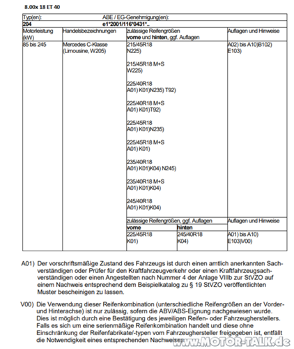

Laut Gutachten wäre jedoch ET40 generell mit einem A01 und V00 versehen, eine abnehme vom Tür erforderlich machen würde und zu V00 habe ich nur gefunden, das diese Reifen Kombination Serienmäßig nur bei den AMG Modellen verwendete wird. Wäre diese Kombination trotzdem möglich ?
Der zweite Gedanke war dann auf ET40 vorne und hinten 225/40 drauf zu packen, damit ich durchwechseln kann, aber auch hier ist das A01 zu finden d.h. ab zum TÜV ?
Erst ab ET45 wäre die 225/40 rundum ohne A01 möglich.

ich hab mir das mal im Konfigurator von Borbet angesehen, weil mir in deinem Screenshot der Hinweis K01 aufgefallen ist. Beziehe mich auf 8x18 ET 40 mit 225ern rundum.
K01)
Die Radabdeckung an Achse 1 ist durch Ausstellen der Frontschürze und des Kotflügels
oder durch Anbau von dauerhaft befestigten Karosserieteilen im Bereich 30° vor bis 50°
hinter der Radmitte herzustellen.
Die gesamte Breite der Rad-/Reifenkombination muss, unter Beachtung des
maximalmöglichen Betriebsmaßes des Reifens (1.04 fache der Nennbreite des Reifens),
in dem oben genannten Bereich abgedeckt sein.
Damit wirst du um eine Abnahme nicht herumkommen, wenn du legal fahren willst.
Der Konfigurator von Borbet schlägt für dein Auto und die Felge übrigens nur ET35 und ET40 vor. Bei ET35 wären die Arbeiten wohl noch umfangreicher, weil sie noch 5mm weiter herauskommen. Hab mir das deshalb nicht angeschaut.
Woher hattest du das Gutachten? Bei Gutachten, die von Onlineshops bereitgestellt werden, rate ich zur Vorsicht. Die sind oft veraltet oder unvollständig. Daher gehe ich immer auf die HP des Herstellers.

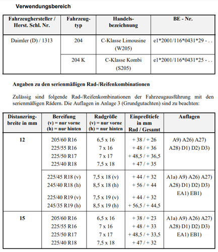

@Michi89x : Die Idee mit den Distanzscheiben hatte ich auch bereits. Habe mir soeben die Eibach 12mm Platten (S90-2-12-004) angeguckt und die dürfte ich laut Gutachten auch auf meiner originalen Winterfelge ohne Eintragung fahren. Ich muss dann nur gucken wie das mit den 8x18 ET40 Borbet aussieht bevor ich zum TÜV fahre. Würde ja dann auf ET28 rauskommen und das stelle ich mir ziemlich extrem vor.

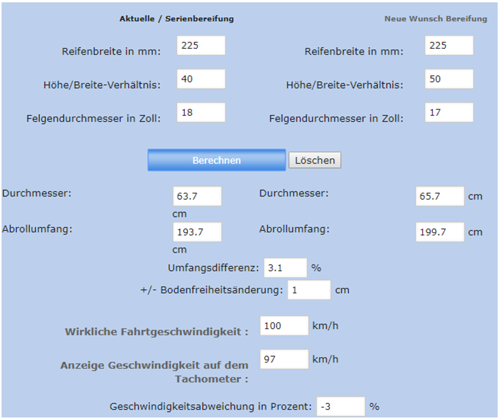

@CC5555 : Das sich die Vorschläge beim Borbet Konfigurator und diversen Felgenshops unterscheiden ist mir auch schon aufgefallen, warum das so ist: keine Ahnung, jedenfalls sind die Gutachten für ET40 (borbet.de) und ET45 (felgenshop.de) beide vom 24.03.2017. Momentan habe ich 7x17 ET48,5 225/50 R17. Laut Rechner sollte der Abrollumfang um 3,1% geringer sein, als der der Originalfelge. Was hältst du von der o.g. Idee mit den distanzscheiben auf die 8x18 ET40. Laut meiner Rechnung dürfte bereits die Borbet felge bereits um 21,2mm weiter rausstehen als die Originale [ (25,4mm/2) + (48,5mm-40mm)], mit 12mm Distanzscheiben wären das dann 33,2mm.

Allerdings... sieht es auf dem Screenshot so aus, als hättest du die Radgrößen falsch herum eingetragen.
Das bedeutet, deine Gesamtübersetzung verlängert sich statt sich zu verkürzen. Auswirkungen siehe oben.

Nach unseren bisherigen Informationen kommst du nur bei 45ern ohne Scheiben um Karosseriearbeiten herum. Um die ohne Eintragung fahren zu dürfen, brauchst du dann noch die ABE zum Gutachten.

Sergej , völlig richtig, Gutachten und ABE immer mitführen.

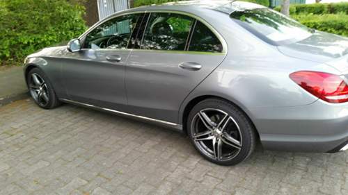

Ich habe mich doch für die riskantere Variante entschieden und habe mir die Felgen in ET40 geholt, da mich ein User (danke andy_neu) hier aus dem Forum per PN bilder von seinem 205er mit der selben ET größe geschickt hat und er keine Probleme bei der Abnahme hatte.
Am Donnerstag war ich dann bei der Abnahme und muss sagen, dass mein Prüfer sehr verständnisvoll war. Der Wagen wurde gründlich geprüft (verschränkt usw.), hat jedoch alles gepasst. Man muss jedoch sagen, dass an der HA mit den 12mm Distanzscheiben ein ganzer ganzer Finger bei 50° passt, d.h. je nach Prüfer kann man da auch pech haben. Mein Prüfer meinte nur, "da gehe ich mal nach dem deutschen recht, dass die Lauffläche abgedeckt sein muss" 🙂
An der VA hat es, auch wenn die ABE was anderes sagt knapp gepasst.
Nur bei den Nabendeckel musste ich was basteln, da es von Mercedes keine in der größe gibt. Nach ein wenig Sucherei habe ich jedoch selbstklebende Embleme gefunden, die eigentlich auf die Motorhaube gehören und von der Größe ganz gut passen.
Insgesamt bin ich zufrieden, ist jetzt zwar ein wenig härter mit den 40er Reifen, jedoch noch im grünen Berreich, ledeglich hinten finde ich in ein wenig zu hoch.
Danke nochmal für eure Hilfe.
PS.: Sry für die schlechte Bildqualität.
