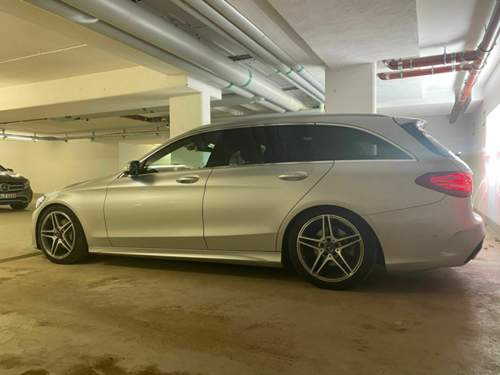

Ich habe mich für 20 Zoll AMG Felgen vom GLK entschieden. Die muss ich nächste Woche leider via Einzelabnahme eintragen lassen.
Es wird immer eine Einzelabnahme.
Probleme kann es geben, wenn die einzutragen Reifenbreite von der serienmäßig vorgesehen Reifenbreite auf der Felge abweichen.
@Lupo16v
Wenn ich einen Prüfer erwische, der darauf beharrt, kann ich die Eintragung vergessen. Der GLK hat natürlich eine andere Reifengröße mit höheren Querschnitten.

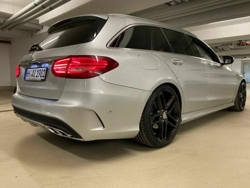

Ich habe folgende Dimensionen montiert:
VA: 8,5j 20 ET45 225 35 19
HA: 9,5j 20 ET57 255 30 19
Mal sehen...
Ich werde berichten.

Damit bekommst du bei uns ohne Probleme die Eintragung. Komisch das das von Ort zu Ort so unterschiedlich ist...

Für 30/20 ist der ganz schön tief geworden - schaut geil aus.

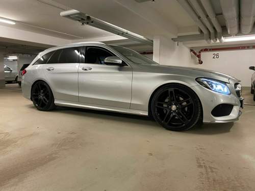

Hatte vorher die H&R 45/30 drin ( siehe Foto ). Sah cool aus beim parken, war aber schrecklich zu fahren inklusive Hängearsch etc.
Könnte es sein, das meine Dämpfer langsam schlapp machen und das Fahrzeug daher etwas tiefer kommt als gewöhnlich?
