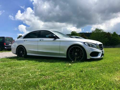

E-Klasse AMG Felge: A2134012200, A2134012300
V: 225/35R20 auf 8Jx20 ET43
H: 255/30R20 auf 9x20 ET49
Das sind nicht die Dimensionen der E Klasse, da sind vorn 245iger und hinten 275iger bei 20 Zoll
225 + 255 sind genau richtig
Bild 20"

Sieht sehr schön aus!
