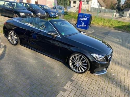

So sieht meiner aus mit 20 Zöllern.
@RoadsTTerchen ich finde dein Auto mit den 20ern klasse, verstehe nicht, warum manche hier angemeldet sind..

@Hakan912 schrieb am 21. März 2020 um 22:01:49 Uhr:
Mei du, das muss jeder selber wissen was er macht und gut findet.
Wie hast du aber die hinteren mit 255 eintragen lassen können? Bei mir wollten sie unbedingt die 275er sehen, die sind echt nah an der Karosserie..

@Hakan912 schrieb am 21. März 2020 um 22:07:59 Uhr:
Das sind die Unterschiede bei den verschiedenen Überwachungsvereinen.
Einige tragen noch schmalere Reifen ein, TÜV Nord nicht mehr, oder mit Impact Test
Muss man also zum TÜV süd oder evt DEKRA. Wo hat roadstterchen seine eintragen lassen?
Von der Breite sind die ja wie die orig. Bereifung der 19“. Von dem her, kein Problem. 🙂
Das ganze hab ich beim TÜV in Regensburg machen lassen.
Okay das ist TÜV Süd, dann müssen alle in den Süden fahren.
TÜV Nord wie gesagt trägt nur noch die Reifenbreite ein, die auch auf der konkreten Felge werksmäßig drauf ist.
