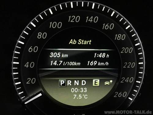

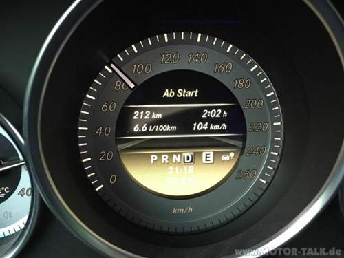

Also, sagen wir Mal so. Die Fahrweise macht einen erheblichen Unterschied und ich würde vermuten, dass in den allermeisten Fällen technisch alles okay ist. Ich hab Mal 2 Beispiele angehängt.
2016-04-17-00-33-30
2016-06-10-21-18-55
