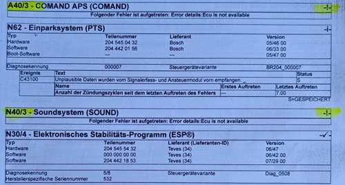

Hallo, hoffe, dass mir auf diesem Wege erfahrene Xentry Nutzer helfen können. Habe endlich eine Freie Werkstatt gefunden, welche mir einen Kurztest mit Xentry erstellt haben.
Da es ein spezifisches Problem wohl ist, konnte mir nicht weitergeholfen werden.
Hier mal 3 Fehler.
Eigentliches Problem waren ständige Comand Neustarts alle 45sekunden.

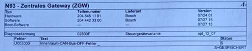

Kann jemand etwas mit N93 ZGW und dem Fehler U002000 anfangen. Eventuell ist dieses defekt und nach einem Tausch auch das Problem mit dem Comand behoben?
Ich bedanke mich fürs Brainstorming.
N93 Fehler
Comand und Verstärker

Hast Du das vordere SAM gewechselt ?
Hintergrund...das ZGW ist im vorderen SAM verbaut.
Hast du den innenraum auf wasser überprüft, die verkabelung läuft im innenraum unter den fussmatten. Wäre noch eine mögliche ursache.
@Schrauber1221 schrieb am 8. Juli 2025 um 19:41:48 Uhr:
Nein, wurde nicht getauscht. Könnte dort etwas überprüft werden?
@MR13 schrieb am 8. Juli 2025 um 19:49:36 Uhr:
Im Innenraum ist alles trocken. Wurde nachgeschaut. Alles trocken.
Kontakte/steckverbindungen auf korrosion und festsitz prüfen. Wenn das alles okay ist bleibt wohl nur noch das zgw.
@MR13 schrieb am 8. Juli 2025 um 20:34:39 Uhr:
Direkt vorne am SAM? Nur auf festsitz prüfen, sprich nichts abklemmen?
Alles im Sicherungskasten mit WD40 einsprühen., wirkt manchmal Wunder.
Alles im Sicherungskasten mit WD40 einsprühen., wirkt manchmal Wunder. Oder auch nicht.
Das ZWG muss einen Fehler melden wenn sich 2 Steuergerät nicht melden!
Hier muss man so vorgehen Steuergerät Freilegen eins Abstecken (Da kann man gleich mal die Spannungs- Versorgung messen) dann den Kurztest durchlaufen lassen. Danach mit dem 2 das gleiche.
