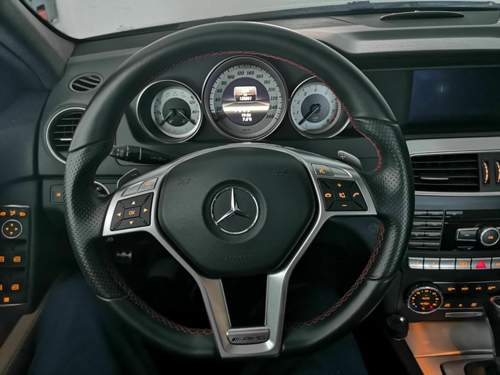

Ich weiß der ein oder andere wird mich hier steinigen, aber ich habe wirklich die Forumssuche verwendet , jedoch konnte ich nicht alle meine Fragen zufriedenstellend beantworten.
Ich habe ein C Coupe (AMG Line) aus dem Baujahr 2013 mit diesem weißen Sonderlenkrad. Ich würde dieses gerne gegen ein unten abgeflachtes AMG Line Lenkrad tauschen (kein W205).
1.Ist dies ohne weiteres möglich?
2.Ich habe den Spurhalteassistenen, muss dann extra ein Motor schon eingebaut sein oder kann ich diesen von meinem alten Lenkrad übernehmen?
3. Was sagt der TÜV? Oder ist dies problemlos, da original?
4. Passt der Airbag?
Vielen Dank im Voraus!

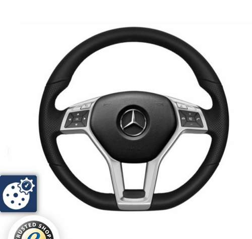

Mach mal bitte ein Foto von deinem jetzigen Lenkrad und von einem was für dich in Frage kommt.
Der Airbag sollte 1 zu 1 passen, ebenso wie das Lenkradsteuergerät, aber das kann man anhand von Bildern besser beurteilen.

Was den Airbag betrifft, muß ich dich enttäuschen, der passt nicht 1:1. Du hast das normale Avantgarde Lenkrad drin, da ist der Airbag unten etwas schmaler als der aus dem abgeflachten Lenkrad, passt grundsätzlich, sieht aber nicht schön aus. Anbei ein paar Links zu diesem Thema. Frohe Ostern.

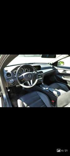

Hab ja auch geschrieben, passt grundsätzlich, nur die Kontur vom Airbag passt nicht 100% zur Aluspange (siehe Bild im zweiten Link). Sei doch mal so nett und mach bitte von deinem Lenkrad ein Bild in direkter draufsicht und stelle es hier ein. Wenn Airbag auf der schwarzen Spange daruf steht, sollte es auf dem Airbag nicht drauf stehen und umgekehrt.
Hättet ihr vielleicht ein Bild auf dem die Konturen besser zu erkennen sind? Sehe da ehrlich gesagt nichts unschönes?!
