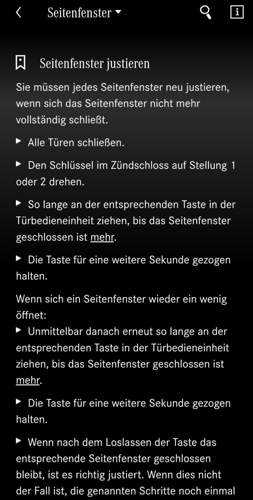

bei meinem w204 Coupe gibt es zwei Probleme mit dem Fensterheber auf der Fahrerseite.
Das erste Problem ist, dass wenn ich den "Doppelklick" zum schließen des Fensters drücke, das Fenster nicht hoch fährt und in der Position bleibt, in der ich den "doppelt gehobenen" Knopf loslasse. Ich muss den Fensterheber also selber oben halten, damit sich das Fenster auch schließt.
Das zweite Problem ist, dass sobald das Fenster oben ist, es c.a. 3 cm wieder runter fährt als ob es eine Art Wiederstand in der geschlossenen Position erfährt. Erst beim zweiten Versuch schließt sich das Fenster dann auch komplett.
Soll ich deswegen jetzt in die Werkstatt oder ist das ein kleineres Problem dass ich auch selber lösen kann?

Höchstwahrscheinlich muss der Fensterheber neu justiert werden.
Wie das funktioniert steht in der zu jedem Fahrzeug gehörenden Betriebsanleitung oder halt in der Online BA.
Unten ein Screenshot von dem Teil der BA.
204 Fensterheberjustage

Insofern mal die batterie abgeklemmt war könnte es sein dad du die scheibe neu anlernen mußt. Dazu das fenster ganz runter fahren und dann bei voll vezogenem hebel (gezogen halten) nach oben fahren. Den hebel noch zwei sekunden halten, das ist auch schon alles.
@Gremmel schrieb am 20. März 2025 um 18:32:18 Uhr:
Danke! das neu Justieren hat das Problem gelöst!
